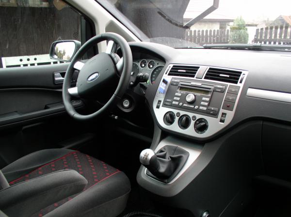

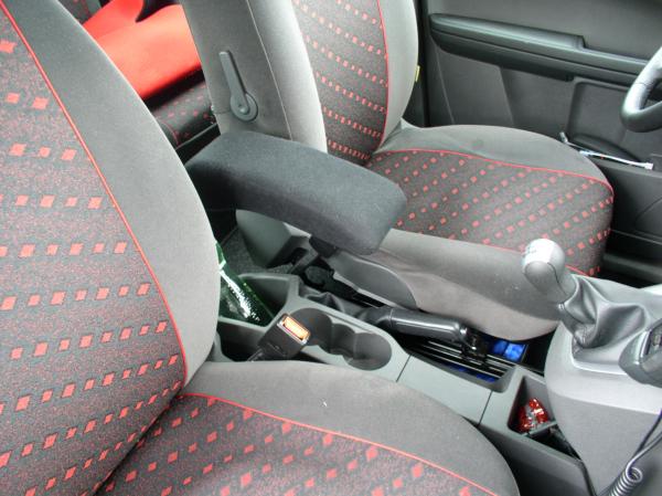

Takže přidám mojí zkušenost . Na autě jsem měl seriovou opěrku FF2 a pořád mě z ní padala ruka, myslím že nejsem sám komu to nevyhovuje/ je příliš uzoučká/ . Tak jsem přemýšlel,že buď koupím ten Amster a nebo se pokusím si nějak "urobit sám" tak tady je výsledek.Funkce stejná náklady cca 200Kč za materiál z toho 160Kč čalouník.

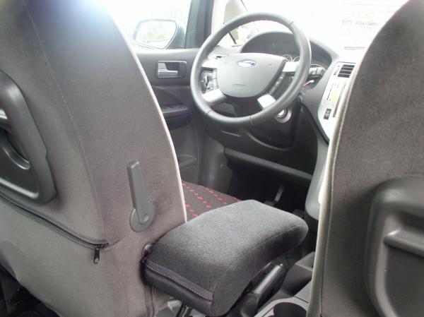

Dělal jsem to z toho co dům dal .Pokusím se mé snažení popsat.První sundat opěrku ze sedadla a sundat polstrovaný potah.Uvnitř je vlastní kovové /slitina/ madlo, to jsem obkreslil na kousek prkna a pilkou a na pásu vybrosil do stejného tvaru.Potom oba díly stáhl k sobě a do obou dílů provrtal 3 otvory na šrouby.Měl jsem 8 130mm dlouhé.Musel jsem dodělat závit po celém těle šroubu.Pak na šroby návlékl v poředí od hlavy šroubu podložku původní madlo ,podložka ,matka ,druhá matka ,podložka drěvěné madlo ,podložka a závěrečnou matku ,kterou jsem na konci heftnul elektrikou.Pak jsem dotahoval matky zevnitř prostoru jakoby ven. Předtím jsem si z vnější strany v tom dřevěném madle zvětšil otvory tak ,aby ty zavařené matky při utahování zajely do těla dřeva.Podložky byly vejířové a všechny spoje jsem zakápl barvou .Tu část opěrky o kterou se opírá ruka jsem překryl plechem na straně kovové snýtoval a na straně dřeva přichitil malými vruty.Kostra byla hotová.Našel jsem starou modrou karimatku ,nůžkami vystřihnul a nalepil Purocelem na opěrku.Odnes čalouníkovi a ten za 160 peněz ušil potah.
