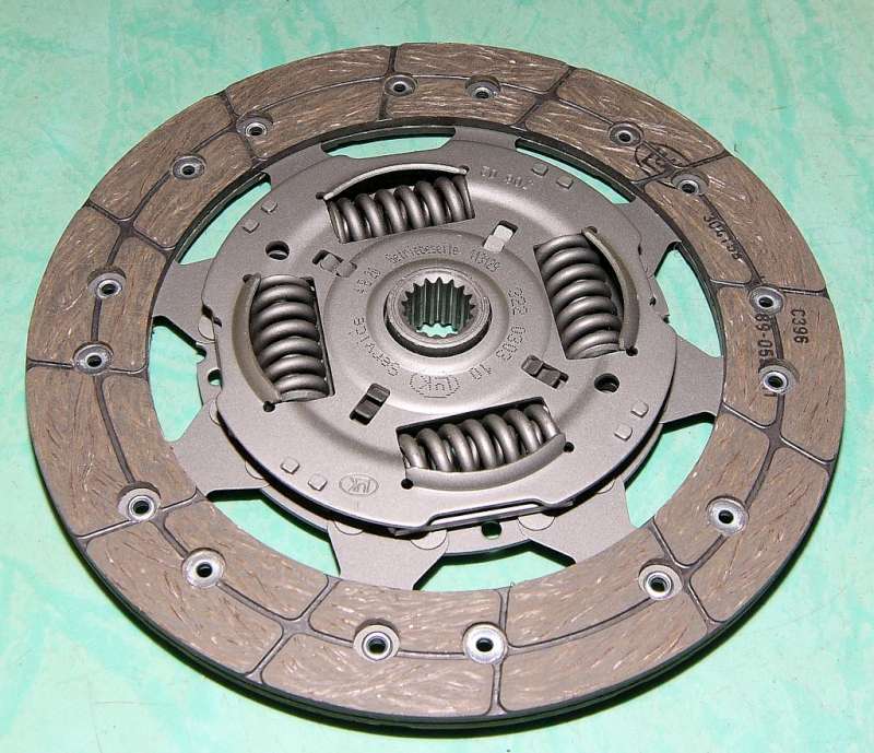

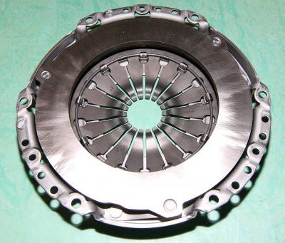

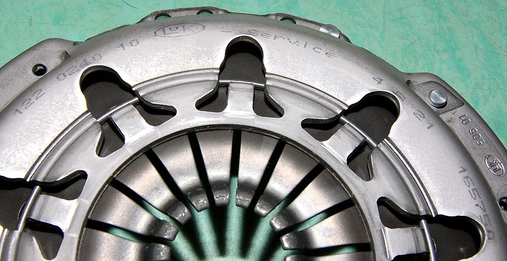

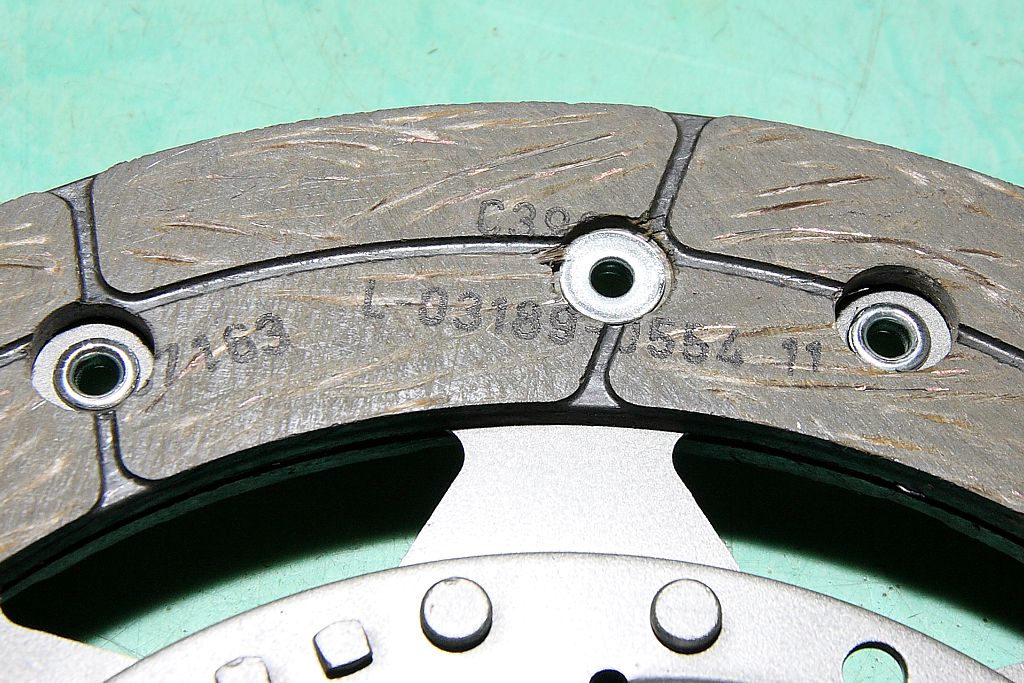

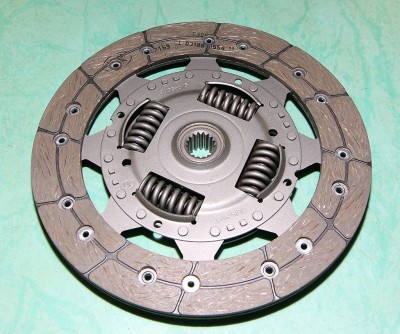

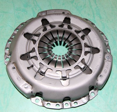

Re: vyměna spojky
Příspěvek od Luboš.T » 29.06.2014 20:37
pokračování
FFI 1,8i 2004 kombi
