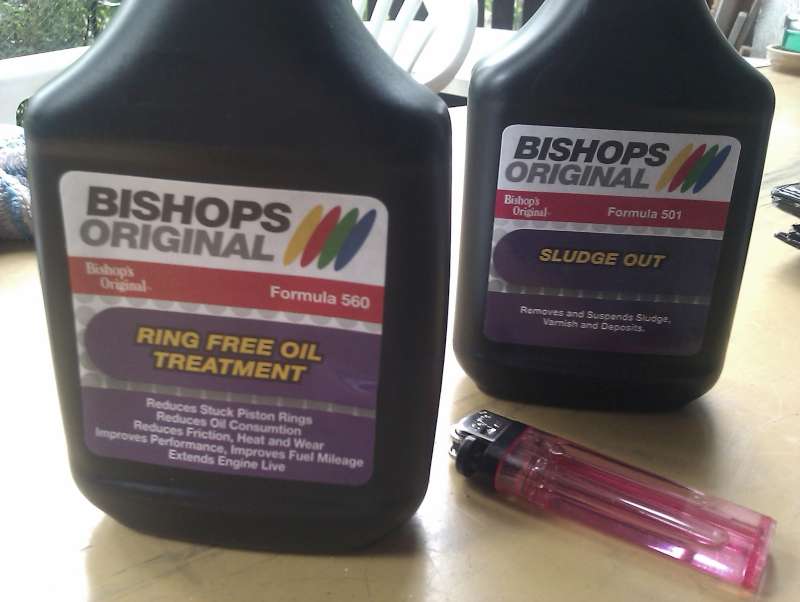

Čau, mám nějaké nové poznatky po použití "léčebné kůry" motoru, spotřeba oleje se mi snižuje. Nikomu nic nevnucuji, nejsem moc příznivce "zázračných flaštiček" a nikdy jsem jim nevěřil. Avšak tahle kůra zřejmě začala fungovat. Třeba to nějakému dalšímu zoufalci, který se chce vyhnout částečné GO taky pomůže, jako mě. Použil jsem odkalovací recepturu Bishop´s Original 501 a následně do nového oleje recepturu 560 na uvolnění pístních kroužků, zapečených karbonem v drážkách

Koukam hned dva preklepy na etikete
Ale jestli to pomaha, tak bych jim to odpustil
je: Ford Mondeo kombi, 2.5 V6, 2004, zlata metaliza
byl: Ford Mondeo kombi, 1.8 SCi, 2004, modra ink metaliza

Já našel jen "consumtion"
...sákra, ty číňani to blbě obšlehli...

Jeste engine life, nebo prinejhorsim engine living. Cinani jsou kluci sikovny, obslehavani je jejich profese, tak snad se ve slozeni nesekli

Ťo doblí pane, to tejní
