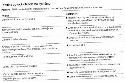

Malo kapaliny je na 1. miste:

z toho čo popísal mi ani nič ine nevychádza..

chmelko, pelen: dival jsem se na to, opravdu nadrzka na chladici smes byla prazdna. Zcela. Jsem rad, ze se to vyresilo. Myslite, ze zitra rano muzu s autem dojet do Forda? Nebo radsi zajet pro chladici kapalinu a pak ji tam nalit sam bez toho, aby se auto pouzivalo bez kapaliny? Rano, az bude poradny svetlo, se podivam, kudy to mohlo ujit, jestli jsou hadicky OK, ci KO. Kudy myslite, ze to mohlo odtect?

tak celý system ma X-spojov, x komponentov, takže to mohlo byt hocikde..najednoduchsie by bolo ak ti zdvihnu auto a poriadne pozru motor..budu na nom stopy po fridexe a tak objavia to miesto uniku...
ak mas doma destilku, určite to dolej tak, aby si pri studenom motore videl aspon na dno expanznej nádržky...zbytok,po oprave možeš doliat fridexom..
ak netušíš kolko tam toho ešte zostalo, tak by som tzv.nasucho určite neriskoval..možeš ho zadriet behom 2km...
