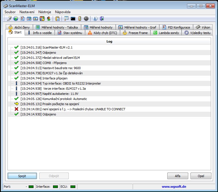

Zdarec, muzete mi poradit, kde by mohla byt chyba?
Dela mi to na mondeu 2002 2,0TDCi - chtel sem vycist chyby pres OBDII
na mym 2,2TDCi 01/2006 rok to beha OK - s RJ se spoji, jen kdyz nezapnu klicek, pise to to same (coz je jasne)
Zkouseli jsme i odpojit baterku, ale nepomohlo....

Tomin123
Příspěvky: 540
Registrován: 09.07.2009 16:02
Bydliště: Kamenné Žehrovice
Re: Diagnostika motoru
Příspěvek od Tomin123 » 13.09.2011 09:56
Diesel z roku 2002 NEpodporuje OBDII protokol.

ACEMajky
Příspěvky: 1576
Bydliště: Liberecko
Příspěvek od ACEMajky » 13.09.2011 23:33
Diky za info, takyme to napadlo,a le svara me tvrdil, ze jsme minule zakladni info vycetli...
