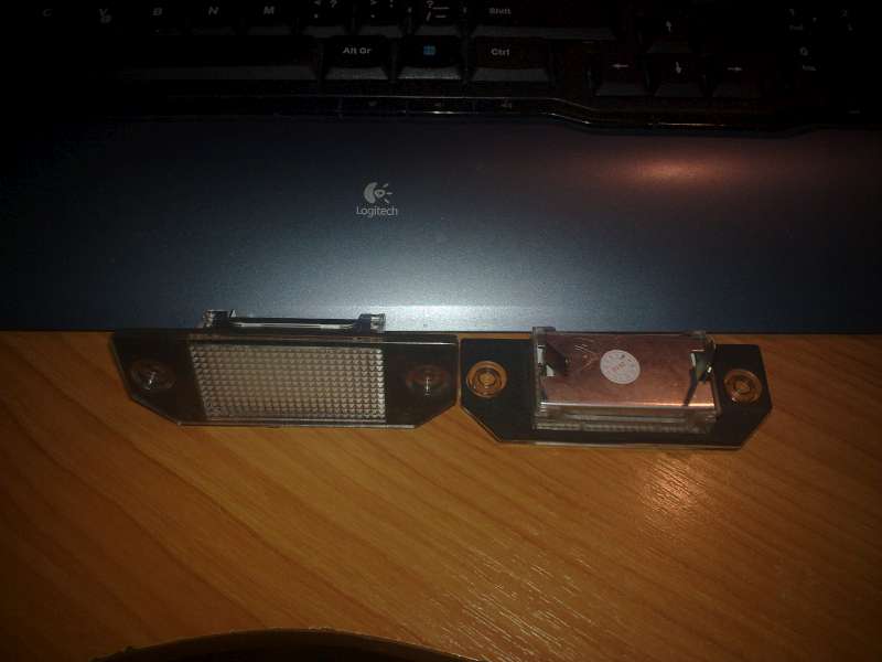

mikki píše:koukám že koupím něco takovýho místo žárovek
Led z číny
http://www.aliexpress.com/item/free-shi ... 39524.html
Koupils nebo z toho sešlo? Zajímalo by mě jak pasují.U jednoho mi uhnil kontakt,a u druhého jsou kontakty načnutý, tak mě čeká v nejbližší době výměna.Zatím jsem tu s uhnilým kontaktem provizorně zbastlil aby svítilo.

Standa.64 : joo koupil ale přišli až po delší době a vypadají výborně ,svítí to dost hodně tak to snad nebude vadit.Zatím tam mám Led sufitky tak uvidím na jaře co použiju.

Mikky: Za 4 kila je to dobrá cena,na fotce vypadají dobře a jestli pasují tak není co řešit. :palec_nahoru:
