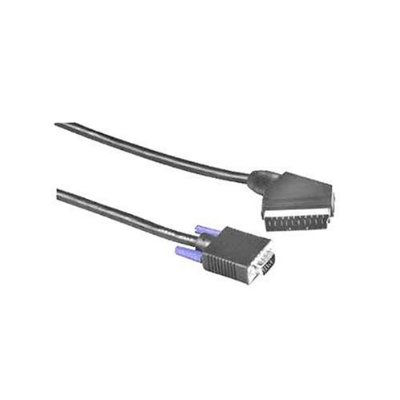

peťo, ked si kupim DVDplayer, ktorý dokaže RGB na skarte (myslim že dost bežne
) tak by teoreticky stačilo toto nie za 13libier ?
- scart2VGA.jpg (8.76 KiB) Zobrazeno 3257 x
urežeš koncovku a spojis kabliky , či ee?
