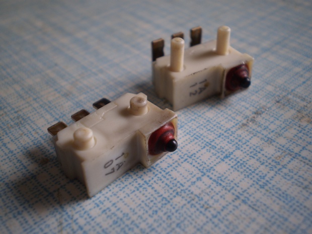

Zdravím příznivce Fordu Mondea, už dva týdny mám Mondeo 2001, combi a blbnou mi páté dveře. Při odemčení klíčem s DO se v 50% odemknou a v 50% zůstanou zamčené. Projížděl jsem fórum a došel k názoru, že budu muset rozebrat zámek a zkusit to zprovoznit. Dnes se dveře jako skoro vždy neodemkly, ale po pěti minutách jízdy jsem uvnitř auta uslyšel ,,cvak,, v centralu a 5. dveře se odemkly! (rozsvítila se i kontrolka pro otevření 5. dveřích na středním panelu). Dokázal by mi někdo v tomto poradit? Díky za odpovědi.

A jak se dvere chovaji kdyz je otevres od ridice.

Ahoj, zrovna jsem to zkoušel. Takže při odemknutí přes DO se 5. dveře neodemknou, neodemknou se ani při zmáčknutí tlačítka na palubovce a ani při odemknutí manuálně ze strany řidiče.

už se to tu řešilo,na 80% je to mikrospínač pátých dveří - zde je návod na promazání a demontáž http://mtw.fordclubs.org/article.php?ar ... 3&rubrik=1, zbylých 20% je mikrospínač dveří řidiče. Měl sem to samé promazání bohužel nepomohlo - řešil sem to výměnou mikrospínače. Na vrakáčích(pokud mají) se pohybují do 500,- . Po koupi nejlépe ihned vyzkoušet !!!

a co ti přesně nejde ? Pokud je problém v mikrospínači tak je to samé jako u kombajnu. Tzn dálka funguje a nejde ti otvírání tlačítkem na středovém panelu + zmáčknutím. Už sem to řešil s chlápkem na vrakáči a měl to to samé13karel píše:Tak jsem jen tak letmo ještě prolétnul forum a zkusil vyhledavač s obměnama...zatím neúspěšně...není tu někdo, kdo rozdýchával zámek pátých dveří...nikoliv u kombíku, ale u liftbacku?

poradí mi prosím někdo, kde koupit tyto spínače do zámku dveří?
