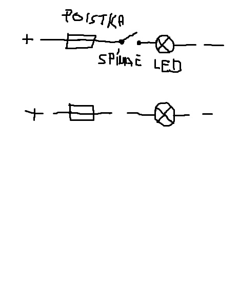

Ešte ma napadlo skús z obvodu vybrať preč ten vypinač a prepojiť drôty len tak akože priložiť ich o seba, aby mali kontakt. Ak to pôjde bez problému a nebude iskriť, tak ich potom rozpoj (vlastne to isté akurát bez vypinača, len tie droty odtiahny od seba), ak to bude ok, tak chyba je v type použitého vypinača, ak to bude aj tak iskriť chyba je inde.

mam to proste zapojit bez vypinace a misto vypinace to o sebe skrtnou a ono by to nemelo jiskrit?

No v podstate ked spojíš droty, tak by to malo byt to isté ako keď zapneš vypínač. A podľa toho, čo som pochopil, tak tebe to iskrí keď vypneš vypínač. Tak potom zase daj odseba tie droty a uvidíš či to bude iskriť aj tak či nie.

no tak proste vynecham vypinac a dam to k sobe a kdyz to nebude jiskrit tak je spatnej vypinac?normalne zapojim na pojistku a kostru a led pasek a z nej zavedu dva kapliky a ty spojim tak to myslis?

Nečítal som celé vlákno, tak neviem, či spínaš + pol alebo -pol, nakreslil som schému ako som to myslel (možno je naopak + a - v závislosti na tom ako to máš ty, to nerieš) ide o to, že raz to zapneš a vypneš ručne cez ten vypínač a druhý raz to vyskúšaj bez toho vypínača, čiže si odizoluješ cca 1cm jednoho a 1cm druhého kábla (presne tie čo si odpájkoval z toho vypínača) a tentoraz nezapneš okruh cez vypínač (lebo ten tam už nemáš zapojený) ale len priložíš tie kontakty z toho vypínača, čo si mal zapojený k sebe.

no proste zapojit vsechno jako s vypinacem ale bez nej proste vypinac vynecham pochopil jsem t odobre?

presne tak, ale písal si že ti to iskrí až keď to vypneš týmto vypínačom (ktorý teraz nezapojíš), tak či to bude iskriť aj ked dáš droty od seba. Ak nebude chyba je vo vypínači ak bude chyba je inde.

tak jsem to zkusil a nejiskri mi to

Tak ked to neiskrí chyba bude v tom vypínači, skús im v elektro obchode popísať čo cca zapájaš a mali by ti poradiť konkrétny vypínač.
