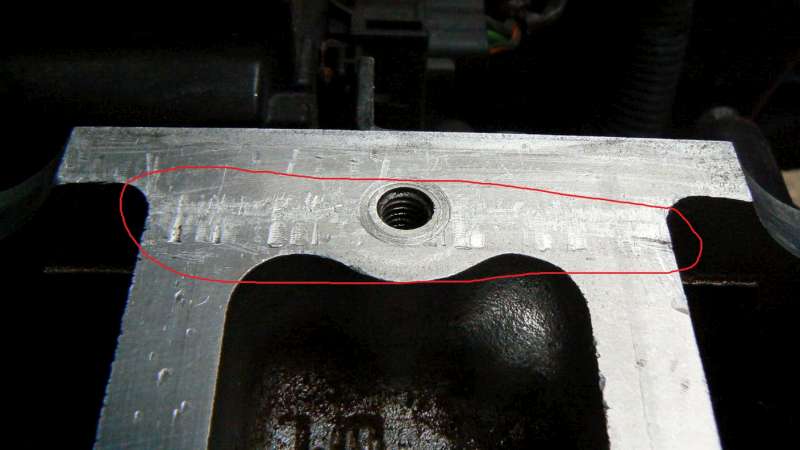

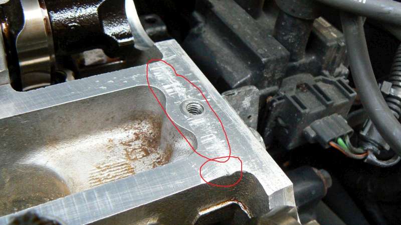

I takhle vypadá hlava po seřízení ventilů v servisu Ford Kruml Brandýs nad Labem Chtěl bych vidět to prase co mi udělal tak hluboké vrypy do hlavy :nunu: :nunu: a hlavně proč tohle způsobil ???

Wolfi tak to je teda dobrá prasárna :shocked:
