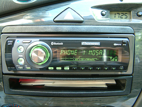

Tak se musím pochlubit. O víkendu instalace Pioneer DEH-P55BT a takhle to vypadá.
Rádio propojené s telefonem.

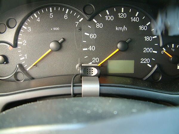

Mikrofon má klip, který akorát sedí nacvaknutý na přístrojovce. Ještě jsem s ním takhle netelefonoval, ale snad to bude OK.

Jak jsem psal jinde, mám kaslík z Británie za těch 17 liber. Je k němu i tenhle rámeček na rádio. V podstatě se jím dá nahradit originální rámeček autorádia a nasadit kolem panelu s tlačítky. Oboje najednou nejde. Originál rámeček rádia sice nekopíruje ob

Jinak pár postřehů k montáži. Hliníkový rámeček jsem ohýbacími jazýčky vcelku pevně zajistil v plastovém kaslíku. Změť kabelů byla docela velká - redukce ISO/Ford za 135 a redukce kolíku antény za 40 korun. Navíc ještě kabel k mikrofonu. Všechno sem to stáhl plast. páskem a opatrně nastrkal co nejvíc dozadu. Pak sem zasunul rádio a snad nic nepřiskříplo či tak. Ovládání pod volantem jsem ještě nenapojil Redukce se musí objednat a už sem nechtěl čekat na hudbu ve voze. Tak jí tam pak zkusím šoupnout zespoda po odmontování toho plastu pod volantem. Kabely s konektory jsem sunul právě k volantu, aby to snad šlo takhle. Vyndavat celé rádio se mi chtít nebude a nepůjde to snadno. :?
A ještě dotaz. Konektory jsou originál zapojené tak, že se osvětlení rádia po zapnutí světel auta neztlumí. Máte to taky tak? Nevadí mi to, protože přes den bývají ztlumené displeje rádií špatně čitelné. A snad to v noci nebude moc svítit. Když, tak zkusím třeba bílé nebo světle modré osvětlení displeje a tlačítek. :D

Tohle radio mam uz nekolik mesicu. Taky se mi neztlumi, ale barev na vyber je dost a kazda svetla ma i tmavsi odstin, takze si docela bez potizi lze vybrat tu co se libi a neni kriklava. Ja mam svetle zelenou - celkem to ladi s ostatnima svetylkama v aute :-). Jedine co mi vadi je bluetooth - ten je jen a pouze modry ...
A co se umisteni mikrafonu tyka - tam jak ho mas bylo prd slyset - musel jsem ho supnout na stinitko k hlave a tam uz je to ok. Dokonce pri 160km/h te druha strana slysi dobre (a to me motor pekne vyvadi).

No o stínítku jsem taky přemýšlel. Ale jsem docela malý - jen 165 cm - a tak sedím hodně vepředu. Když chci stínítko sklopit, tak musím dát hlavu stranou, abych se o něj nepraštil. Tudíž jsem usoudil, že tam můj hlas dojde stěží. Jinak díky za zkušenost.

:) Ja mam zase 205cm :-)) a tak v aute temer lezim ... Pokud si takhle hodne vepredu, tak to pujde - ten mikrafon je celkem dobrej. Hlavne v tech mistech budes mit dobre odstinenou zpetnou vazbu (a ta se da jeste snizit nastavenim radia).
