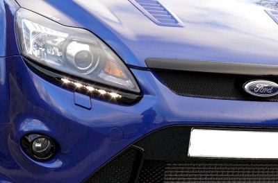

... a co reseni jako ma nove mondeo (http://img.auto.cz/auto/base/2010-41/fo ... 0b973b.jpg)? tj. ledky v narazniku pod hlavnimi svetly. Nevideli jste nekde nekde neco s tim spravnym "zakrivenim"?

Zaqik: jo, je to sice pro RS, ale jistě by se to dalo přebastlit do klasického neRS nárazníku : http://www.tuningstore.cz/svetla-pro-de ... =7_873_985
jen ta cena

Miri: Všimnul sis té ceny? :shocked: Vypadá to sice hezky, ale za 12.000Kč je to tak trochu k ničemu :lol:
