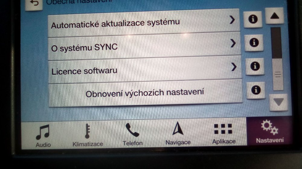

po kazde aktualizaci bys mel udelat master reset

myslíš vypnout motor, odejít a zamknout auto nebo něco jiného?

obnoveni tovarniho nastaveni

ZaQik píše: 14.02.2021 17:20 obnoveni tovarniho nastaveni
tím nesmažu i aktualizace?
mám teda jít na Obnovení výchozích nastavení (viz foto) nebo myslíš něco jiného?

Smažeš stanice rádia, cíle v navigaci a telefon. Update nesmažeš.
