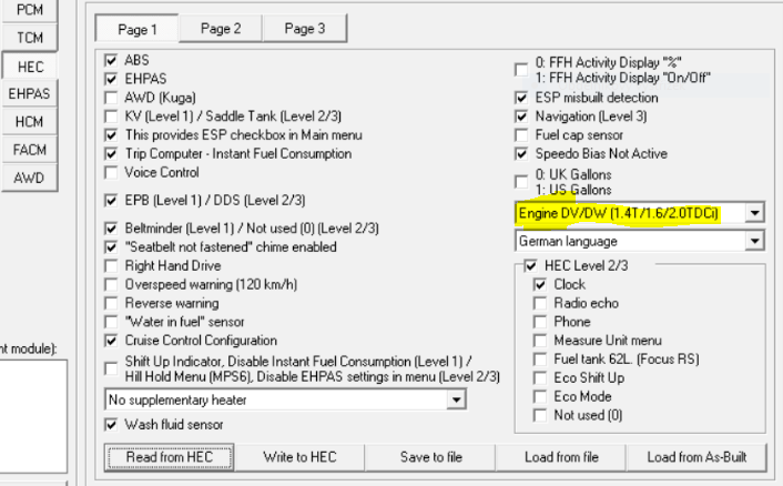

Díky, ještě mám jeden dotaz - HEC-Configuration-Page1 mám u mého 1.8i v roletovém menu jako výchozí "Engine DV/DW (1.4T/1.6/2.0TDCi)", což je zjevně nastavení pro dieselové motory. Můžu to změnit na "Engine I4 (1.8/2.0)", což by mělo dopovídat mému motoru? Úplně si nejsem jistý, co toto nastavení ovlivňuje? U budíků mě jedině napadá rozsah pohybu ručičky otáčkoměru benzin/diesel, ale to nebude ono, protože i když tam mám v nastavení vybraný diesel, tak otáčkoměr jde k vyšším hodnotám celkem ochotně

Re: usb diagnostika - ELM327+elmconfig - info str.1
ma to vliv na vypocet ukazovane teploty motoru ... jinak snad na nic dalsiho

Díky. Popravdě ten ukazatel teploty stejně ale nějak neodpovídá realitě, i když mám nastavené zobrazování skutečné, nikoliv simulované teploty a nastavil jsem odpovídající motor, tak ručička teploměru se sice pomaleji než dříve, ale neochvějně poroučí k 90°C, kde v podstatě nehybně zůstane, i když live data mi zobrazují teplotu 80-100°C

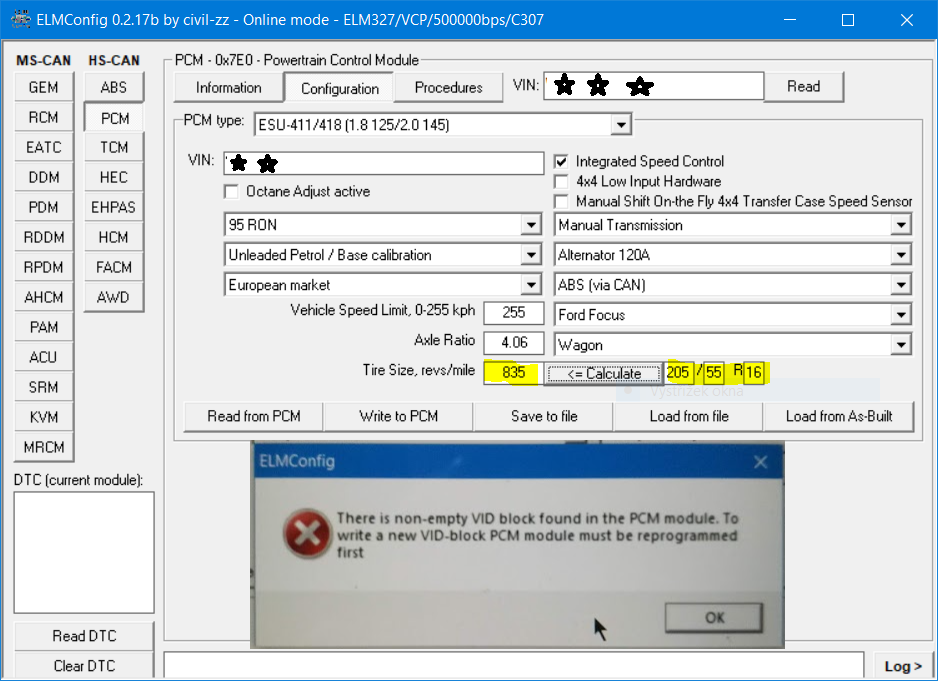

Ještě jsem narazil na takovou nehezkou záležitost u PCM modulu (používám ELMConfig 0.2.17b, protože údajně poslední verze ELMConfig 0.2.17c má nějaké problémy). V záložce Configuration jsem si chtěl přenastavit Tire Size, revs/mile (používám stejný rozměr letních i zimních pneu), aby mi lépe odpovídala nastavená rychlost na tempomatu. První jsem dal Read from PCM, které jsem si okamžitě zálohoval (Save to file), ale když jsem změnil hodnotu u revs/mile z 825 na 835 a chtěl jsem to zapsat do PCM (Write to PCM), tak na mě vyskočila chybová hláška "There is non-empty VID block found in the PCM module. To write a new VID-block PCM module must be reprogrammed first" a dál jsem se nedostal. Čemuž popravdě nerozumím. Co jsem pochytil, tak VID-block je v podstatě souhrn nastavení ze záložky Configuration ne? Znamená to tedy, že tam vlastně nemůžu nic nastavit, protože by to muselo jít cestou programování, které ELMConfig v dané formě neumí? Popř. co dělám špatně? VIN jsem načtený měl.
Zalozka information, read, mas tam typ PCM. V zalozke configuration musis vybrat spravny typ z menu.
Budes muset prehrat jako v pripade dodelani tempomatu
Jo typ PCM mám správně ESU-411/418.
Tzn. že bych musel přehrát celý firmware PCM a do něj zahrnout požadovaný VID-block?
