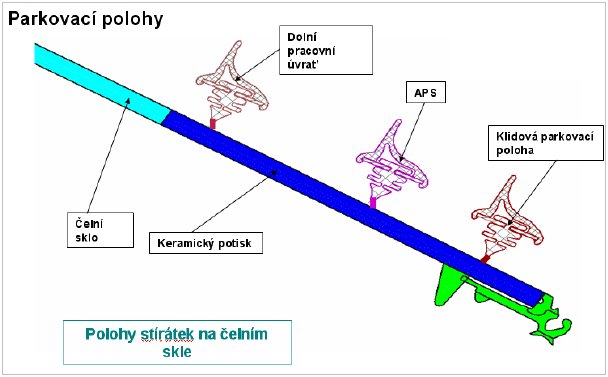

Skodovkari maju zaujimavu vec = parkovacia poloha stieracov, ked je gumicka odlepena od celneho skla. Mimochom takychto vychytavok maju viac, hlavne sa to tyka Octavie.
http://www.inovace-dmt.fs.cvut.cz/studi ... terace.doc

Já jsem něco podobného viděl, ale netuším na čem. Střerače po dokončení cyklu zastavili v poloze že byly zevnitř auta vidět a po několika sekundách jakoby zajeli pod kapotu..

To ma Focus 3. Pri stirani sterace nezajizdeji az uplne dolu, do krajni polohy. Az po chvili necinnosti tam zapadnou (nebo kdyz se vypnou). Ale jsou porad na skle, jen niz, takze je neni videt z pozice ridice. A taky je tam servisni poloha - po vypnuti zapalovani se podrzi packa sterace a sterace vyjedou na sklo tak, aby se dala gumicka vymenit (tohle ma myslim ale i Mondeo MK4, min. FL).
Dale je u FF3 kazdy sterac pohanen vlastnim inteligentnim motorem, pze sterace sitraji smerem k A sloupkum a v dolni poloze lezi pres sebe. Dokazou se i automaticky vratit do sve polohy, i kdyz je prehodite (date pravy nad levy).
