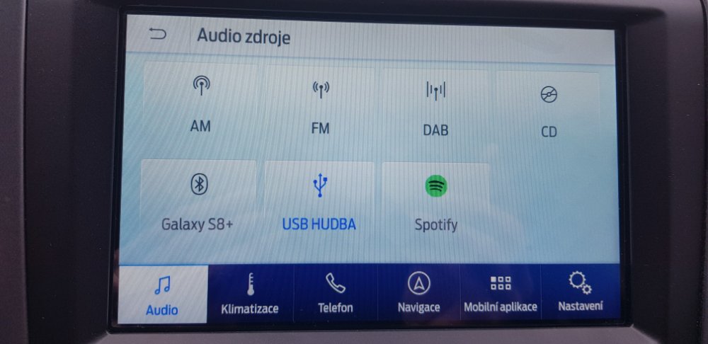

Myslel jsem, že máš ve zdrojích ikonku Spotify jako zdroj.
Re:
Hledal jsem a poslední funkční verze Spotify je 8-4-32-623.apk.
Mělo by se pak zobrazovat jako možnost ve zdrojích audia.
Jenže mě nejdou ty aplikace, tak to nezkusím.
Ještě jsem zkoušel udělat restart APIM pomocí dvojhmatu a nic.
Re:

Martin89: proc trvas na ikonce Spotify ve zdrojich? Mne staci, ze to hraje, no a v mobilu pustim playlist a na volantu jen ovladam posun skladeb +-
- Martin89
- Příspěvky: 500
- Bydliště: ČB
Re: SYNC 3 - rady, tipy a problémy uživatelů
Abych měl přístup ke Spotify přes Sync. Ne jen streamovat zvukovej signál přes BT.
Edit:
Pokrok. Naskočila ikona, povolili se aplikace, Spotify naskočilo a zas spadlo s hláškou že nefunguje správně, že mám ověřit aktuálnost aplikace.
V AA funguje, tak nechám tuhle verzi a budu hledat způsob dál
Edit:

Jako, ze ti na obrazovce Syncu pojede aplikace Spotify stejna jako v AA? To chapu a taky by se mi to libilo.
- Stanley_vy
- Příspěvky: 5846
- Bydliště: Vyškov
Ano, dříve to takto fungovalo.

Stejná ne, ale funkčně asi jo. Nahoře jsem psal poslední "funkční verzi". Třeba někdo zjistí, jak to rozchodit.
Aplikace naběhla, zeptala se z reproduktorů (česky) co chci přehrát a spadla. Podle mě už to chce doladit v telefonu, než v Syncu. Bylo by to fajn. Hezky přes BT, žadné kabely.

Dnes proběhl další pokus připojení Spotify.
Úplně poslední verze, která by měla být podporována: 8.4.37.587.
Video pokusu: https://m.youtube.com/watch?v=PEtuGbavT ... e=youtu.be
Nezkusil by to ještě někdo? Jinej telefon, původní systém 3.0 atd?
Takto to vypadá po uvedení syncu do původního nastavení. Dále už vyskakuje jen ta poslední hláška. Vše znova nastavit, ale zkusit jsem to musel

Hmmm, mas odniekiaľ informáciu, zeby Spotify takto malo znovu fungovať v ramci mobilných aplikácií mimo Android Auto?
Ved Spotify oznamilo ukončenie podpory pre Sync3 ešte niekedy v r. 2018 a uz bolo funkčné iba prostredníctvom Android Auto.
- Martin89
- Příspěvky: 500
- Bydliště: ČB
Podporu ukončilo k 18.1.2018. Lidi co neudělali upgrade, nebo nakpak po upgradu udelali downgrade, tak opět fungovalo.
Takže by mělo stačit mít verzi co to ještě podporovala
- Raada
- Příspěvky: 2774
- Bydliště: Exit 10 na D10
A downgrade ceho? Spotify v telefonu? Nikdy se mi nepodarilo do Syncu nejakou aplikaci nainstalovat... Spotify jede jen pres AA. Pripadne jak to mam vyzkouset, abych dostal Spotify do Syncu? Mam Sync 3.0.
- Martin89
- Příspěvky: 500
- Bydliště: ČB
-Na telefonu odinstaluješ Spotify.
-Na netu stáhneš verzi 8.4.37.587 nebo starší.
-Nainstaluješ do telefonu.
-Aplikaci najdeš v Googleplay a zakážeš jí automatické aktualizace.
-Sedneš do auta a Spotify se zobrazí ve zdrojích.
To je vše. Buď bude nebo nebude fungovat.
