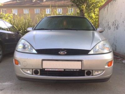

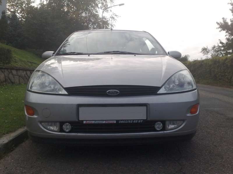

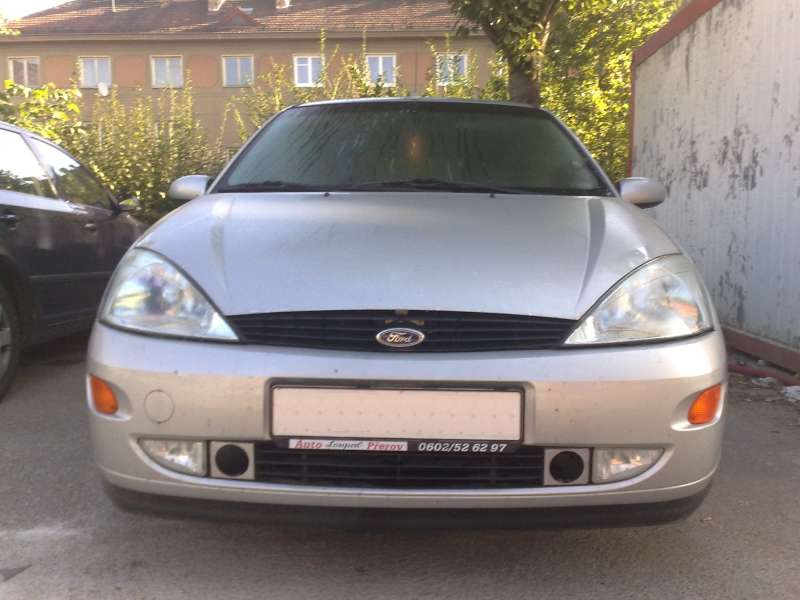

spis by me zajimalo to umisteni jak to mas ty ,mas nejaky foto z montaze :?:
Ford Focus Ghia, 1.6 (74kW), 1999, kombi, stříbrná metal

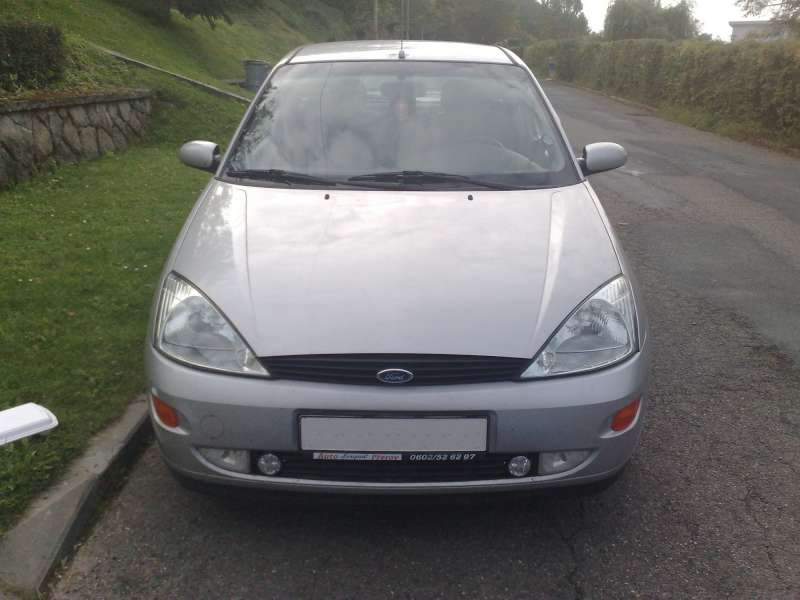

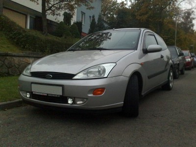

ice22222
Příspěvky: 23
Registrován: 08.03.2010 21:21
Re: Světla pro denní svícení info na 1. strane
Příspěvek od ice22222 » 17.10.2010 17:26

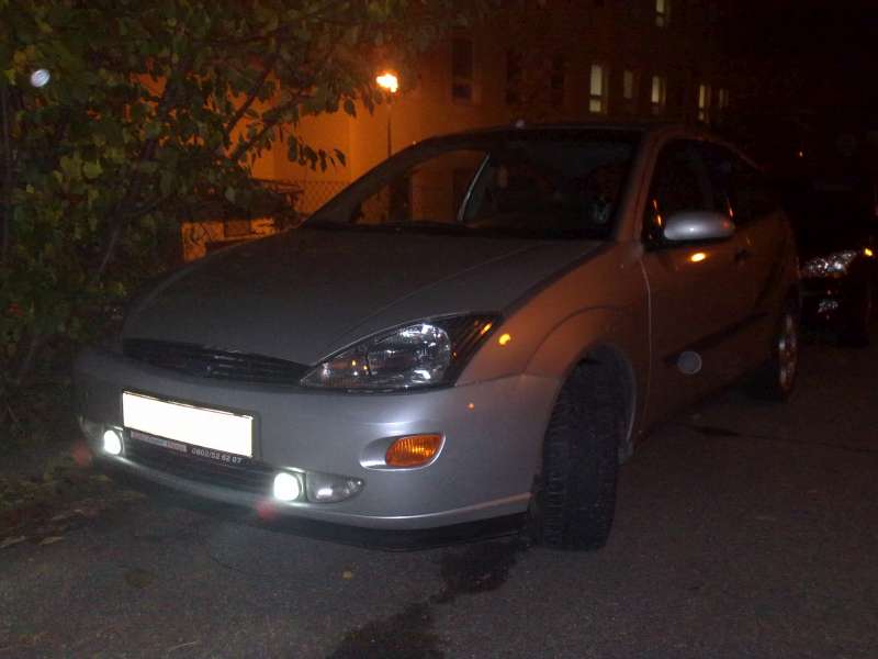

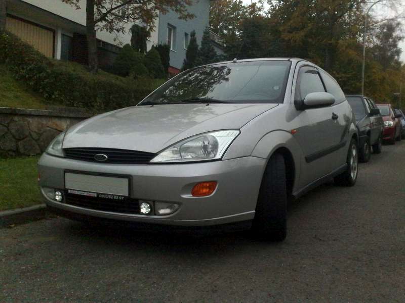

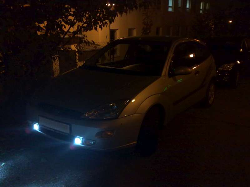

koupil sem svetla: DRL sj-288e s automatickym rozinanim po nastartovani
svetla jsou od sebe 63-64cm, od kraje je to +-centimert 40centimetru, mrizka je vyriznuta od vnitrniho krajemrzirky cca 8.5 cm (aby se dala vyndat, musi se sundat znacka; mrizku sem rezal pilkou na zelezo) hnedo cerveny je kabel na parkovacku (pri pohledu na auto zepredu je to pravy svetlomet a kabel je na konektoru uplne vlevo). Ten sem rozstrihl a dal si na neho tyto koncovky:
http://www.gme.cz/cz/fhv63x08bl-p834-043.html
http://www.gme.cz/cz/fs63x08bl-p834-011.html
na kabl co ma prijit na obrysovku (z ridiciho modulu) sem dal toto:
http://www.gme.cz/cz/fh2250bl-p834-066.html

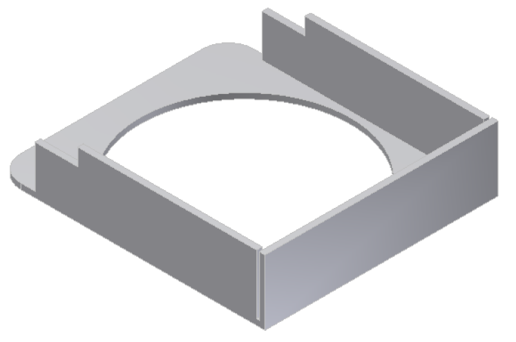

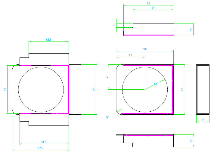

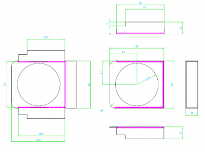

sroubovane je to dolu do narazniku pres nerezove metricke sroubky s matickou (maticka je ze strany svetla, sroubky sem dokupoval), svetla sedi presne k vyrezu s cca 2mm fugou kolem po celem obvode. Vyrez ktery je videt na tech usich na plechu (nemam tam nakreslene diry co sem pak do plechu vrtal, vyrezy tam sou kvuli tomu, ze v tech mistech je uchycena mrizka). Ty plechy mi na zakazku z nerezu ohybal znamy:

forbes
Příspěvky: 517
Bydliště: Mladá Boleslav
Příspěvek od forbes » 17.10.2010 18:05
jj,pekny,v tech mistech jak jsou svetla jsou vzadu za mrizkou takovy pulkulaty plasty k sahare ty jsi nejak vyrezaval nebo se to tam veslo bez uprav.

ice22222
Příspěvky: 23
Příspěvek od ice22222 » 17.10.2010 18:08
ten krouzek je podle me zbytecnost. Tam jak sou svetla tak to je vedle nasavani na chladic (pokud myslels toto). Za svetlama sem vzadu nic nemel, jen malo mista na manevrovani :D
