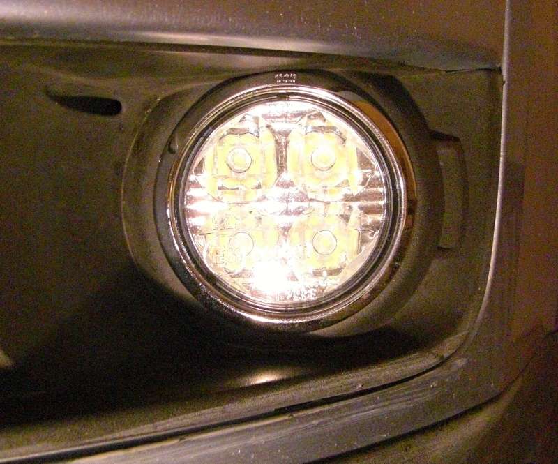

Kaizer píše:
Nicco píše:Mohol by si nam ukazat, ako si to dal pod tu listu? :irre:
Tady jsou ještě fotky bez té šedivé krytky.
Tak človíčku - okrem náhrady guľatých hmloviek - podľa mňa najkrajšia práca -najmenej bolestné umiestnenie - najviac podobné originálne osadeným denným LED svetlám...
Chválim a gratulujem...
PS: Byť pedantom pri takejto činnosti sa určite oplatí...
:Dancer: :Dancer: :perfect: :hhura: :bravo22: :roll:

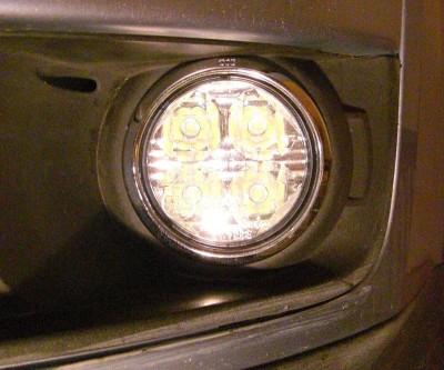

romek883
Příspěvky: 213
Registrován: 22.02.2009 13:54
Bydliště: Slovácko
Re: Světla pro denní svícení info na 1. strane
Příspěvek od romek883 » 10.10.2010 19:18
Nějak takto to vypadá
Focus C-Max 2.O 100 kw 2005 Ghia
Suzuki Swift Sport 1,6 100 kw 2016
Felicia 1.3 MPI 50 kw 1997
fotogalerie: https://www.ford-focus.cz/forum/viewtopi ... 26&t=20121
FUGAS
Příspěvky: 2211
Registrován: 29.03.2009 20:43
Bydliště: Kladno
Příspěvek od FUGAS » 11.10.2010 09:39
Pěkné s tím kroužkem :palec_nahoru: Já tu mezeru vyplnil černým silikonem a není nic poznat a utěsněné je to taky...
