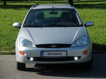

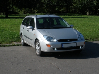

Tak jsem se konečně taky dokopal do namontování SDS.
- Přílohy
- fo2.jpg (80 KiB) Zobrazeno 3520 x
- fo1.jpg (93.1 KiB) Zobrazeno 3517 x

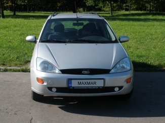

A tady jsou vypnutý.
- Přílohy
- fo3.jpg (82.39 KiB) Zobrazeno 3509 x
