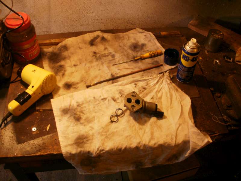

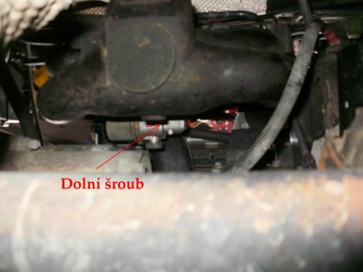

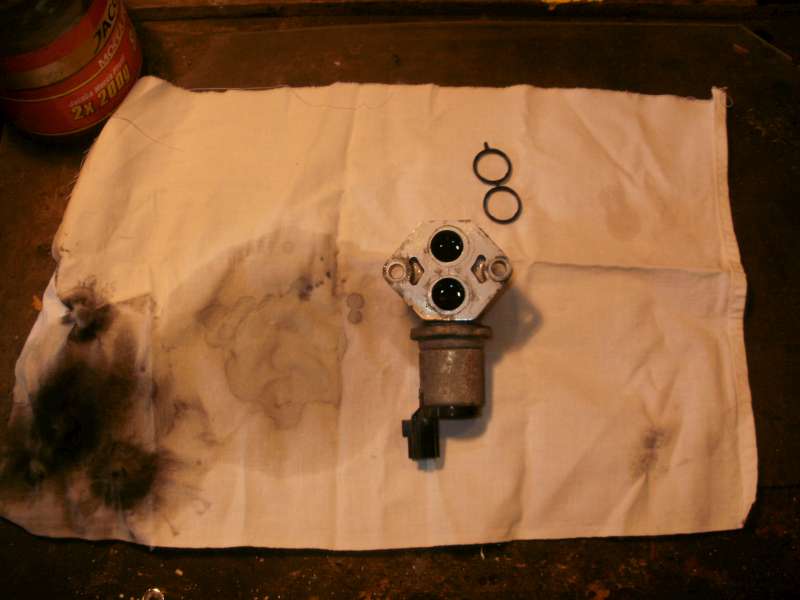

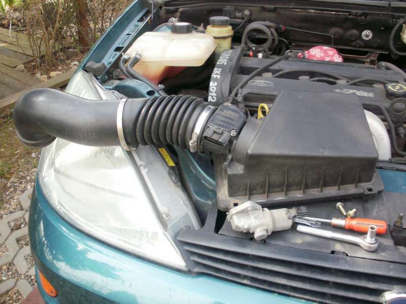

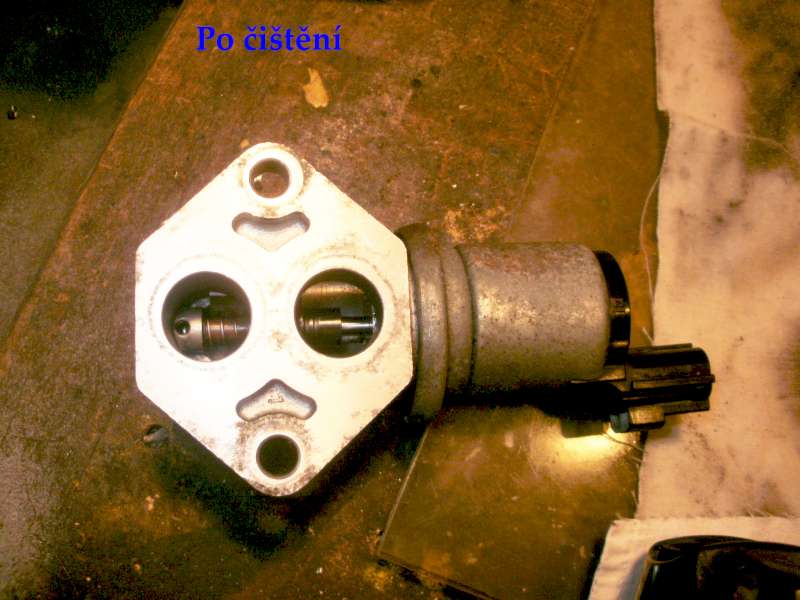

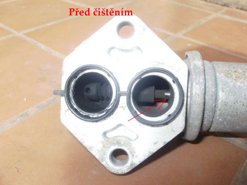

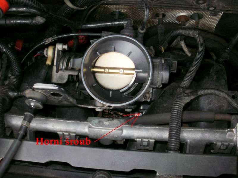

Ventil vycisten,posilam fotky,kdyby mel nekdo podobny problem na 1,8 16V benzin. Horni sroub na prirube jsem povolil zezhora od vzduchace a dolni sroub zespoda,protoze jsem se na nej zezhora nemohl dostat,takze idealni je dat auto prednima kolama treba na rampu. Slo to celkem v pohode

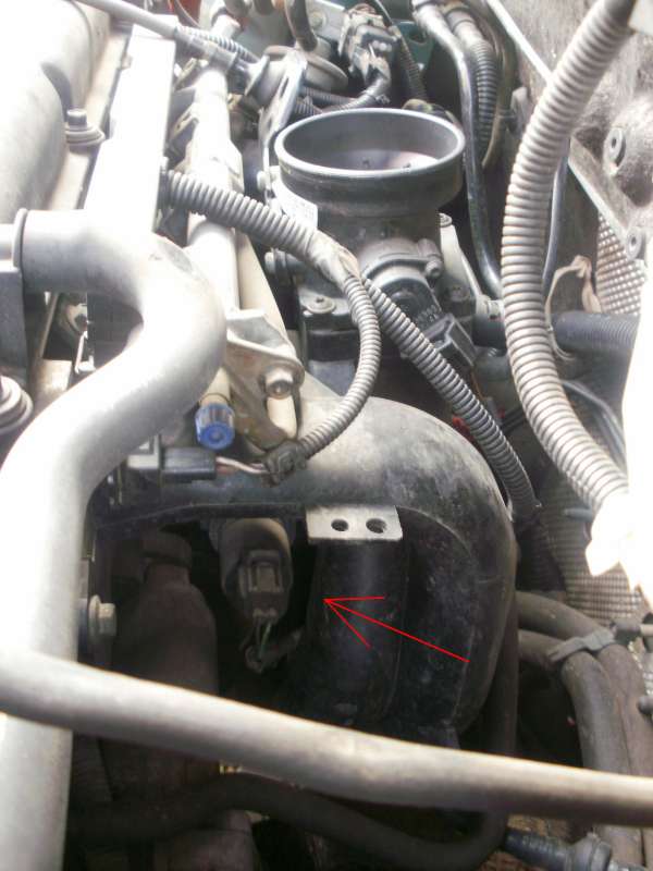

mužu se jen zeptat? ta trubka sání u 1.8 je celogumová žejo? neseděla by na 1.6? tvarově by se tam dala nakroutit co myslíte?.... jinak pěkně jsi to měl zanesené snad ti to ulehčí od problému

Ta hadica je plastova, nie gumova. Ohybat sa da malo, len v mieste tej harmoniky.

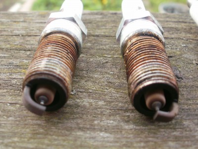

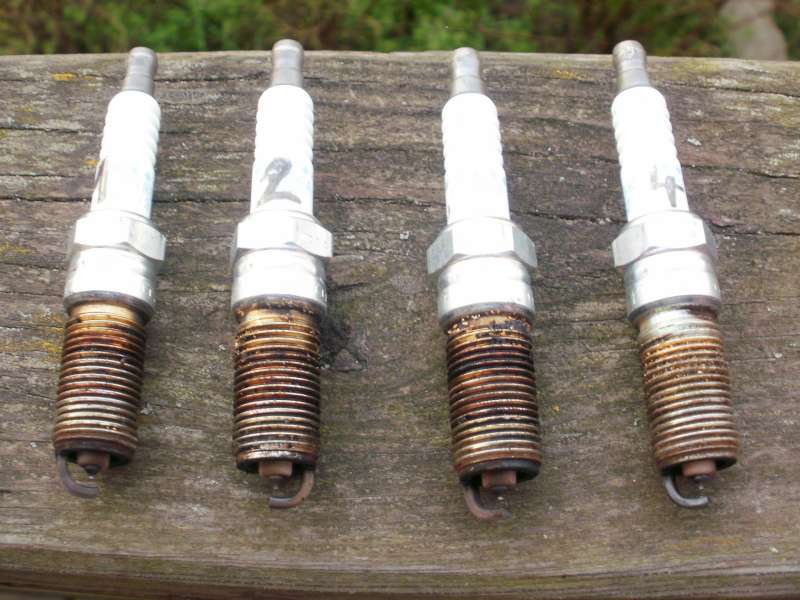

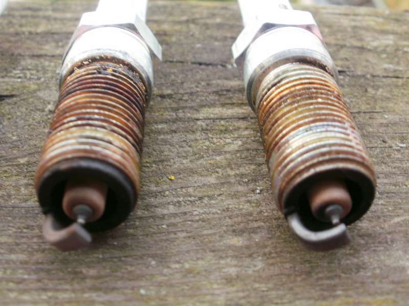

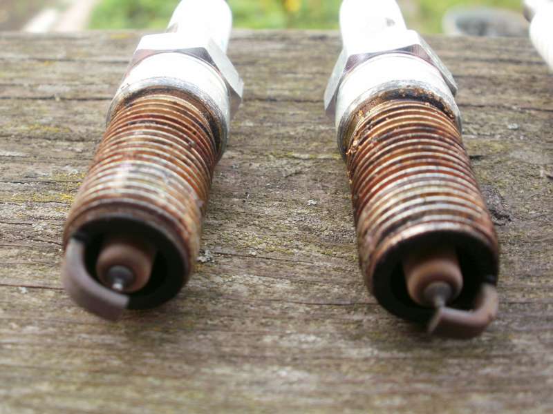

Prikladam fotky platinovych NGK po cca 25000 az 30000 km (dle vyrobce by meli vydrzet 100000km),po vyndani meli uplne stejny odtrh,jako kdyz byly nove (1,3 mm) posudte samy v jakem jsou stavu,podle me hodne dobry.

Nesmíš koukat, jak svíčky vypadaj, ale kolik maj "nablikáno"-
A, 100 000km na svíčky---
dto--já je měním po 30 000, at, jsou jakékoliv.
Není, větší srandy, když tě poserou na cestě v /třeba/ na dovolenou.

30t km obycajne AYFS-22CB. Na platinovych AYFS-22PP mozes 80t km. 100t km je fakt uz uplny limit.

Jenom 30? Já měním AYFS-22CB po předepsaných 60ti a zatím vždy ok .

Mne trhali podstatne skor
60t ani vo sne. Mozno 1.8 dava vacsi zahul svieckam. Od vyroby su pre 1.4 a 1.6 CB, pre 1.8 a 2.0 PP. Len Ford po rokoch skrta zoznam dielov, zlucuje viacero do jednej polozky. A tak teraz pre 1.8 a 2.0 odporuca tiez CB.
