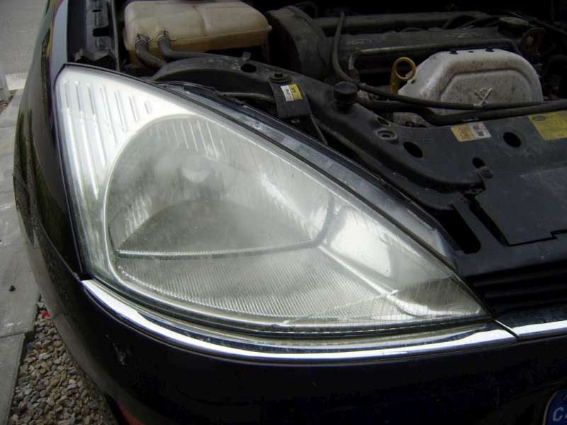

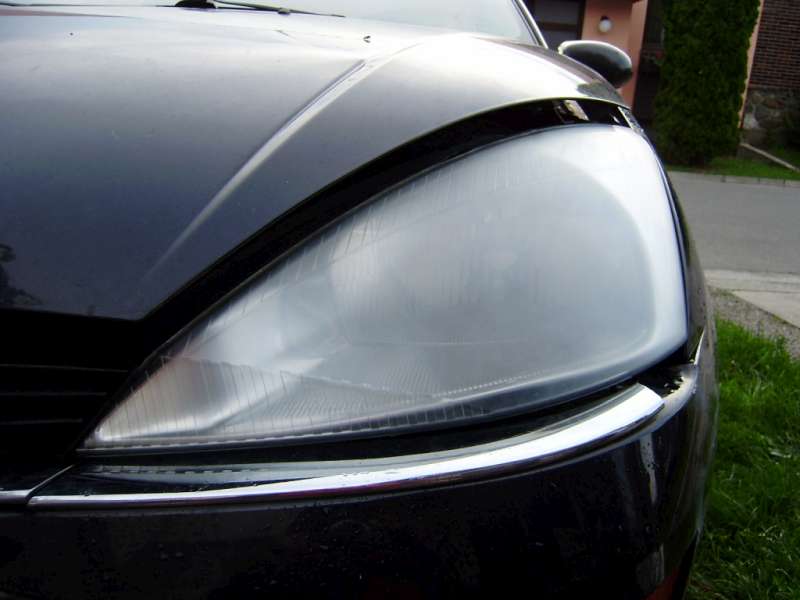

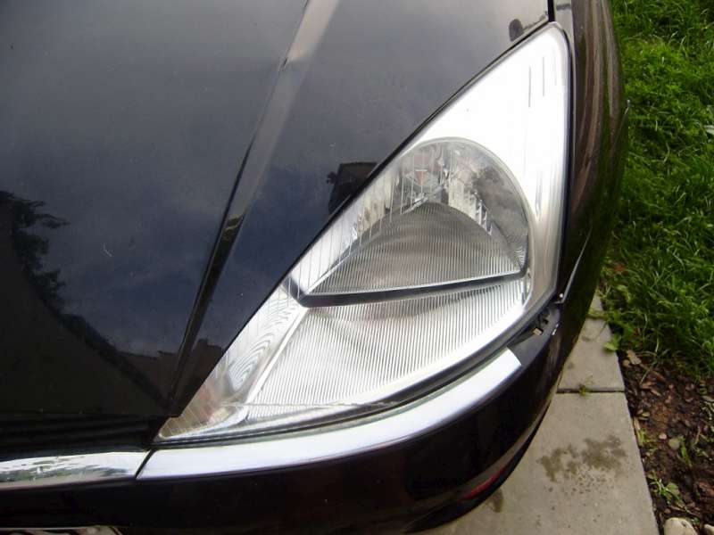

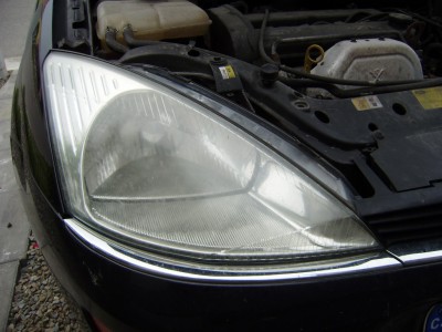

Tak a mám novy světla. včera jsem se na to vrhnul, smirk 800, 1600 a nakonec 2500, XERAPOL, vatovou poduškou jsem jej rozetřel po celém světle a nakonec jsem leštil beránkem na akučce + cca 1 hodina práce. Jak jsem skončil, tak jsem na to hleděl jak výr. Ty světla zářila novotou, všem kdo mají podobný problém doporučuji.

Dobra prace a presny postup,jakym to delaji profici
. Dulezite je finisovat kvalitni lestici pastou. Pri vyssich otackach lesticky doporucuji lestit s pauzami, svetlo se muze teplem pokrivit.
