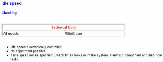

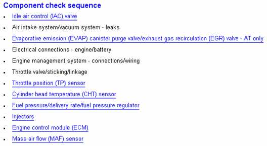

Volnobezne otacky:
nepravidelny chod naprazdno.jpg (17.67 KiB) Zobrazeno 4266 x
otacky naprazdno.jpg (10.37 KiB) Zobrazeno 4258 x

Příspěvek od pbjun » 03.01.2008 20:18
Aha tak to mam fakt "mirne" zvysene :D
