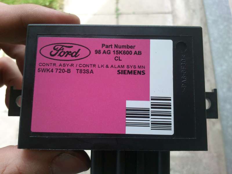

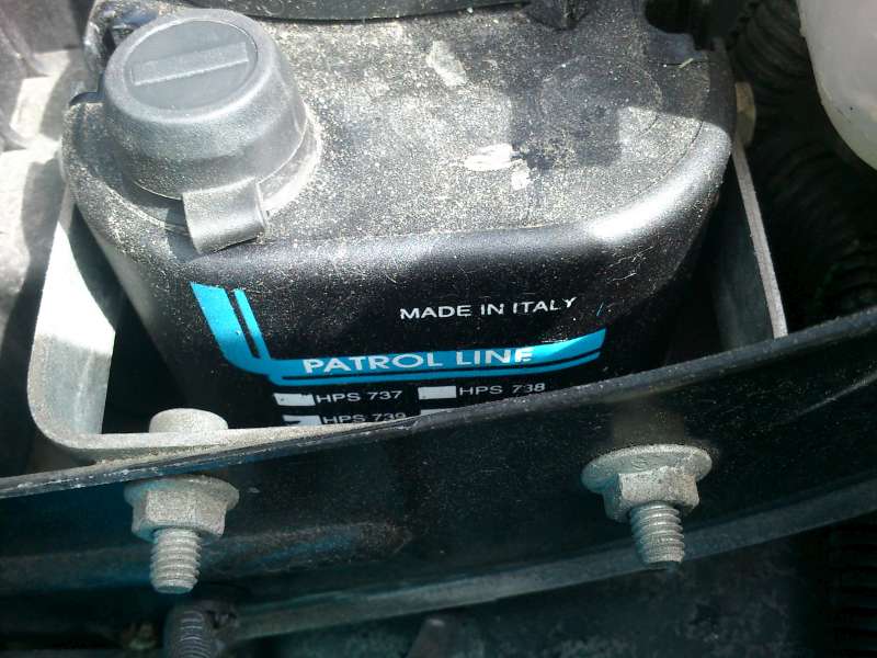

Re: Dálkové ovládání
Patrol Line je alarm s dálkou, takhle namontované to ale bylo bohužel už s Itálie, takže schéma zapojení netuším.
Na obrázku je ten alarm + jednotka na kterou to bylo zapojené.
A ještě dodatek: ten alarm je na klíček, tím pádem ho jde aji vypnout. Vede k němu aji konektor, ale když se odpojí, tak auto pak nejde nastartovat.

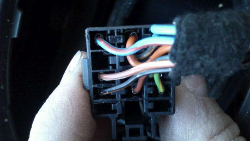

Který prosímtě je ten pin5. Ten konektor je nějak divně značenej. Ve dvou rozích je jednička, jinde zas dvojka?

- vitut
- Příspěvky: 3024
Podle obrazku: vpravo dole pin c. 1, vlevo dole pin c. 2, pak jdes smerem nahoru, vzdy zprava - 3,4,5, atd. Horni rada ma krajni piny popsane - vpravo nahore 12 (cisla jsou pod sebou), vlevo nahore 14.
