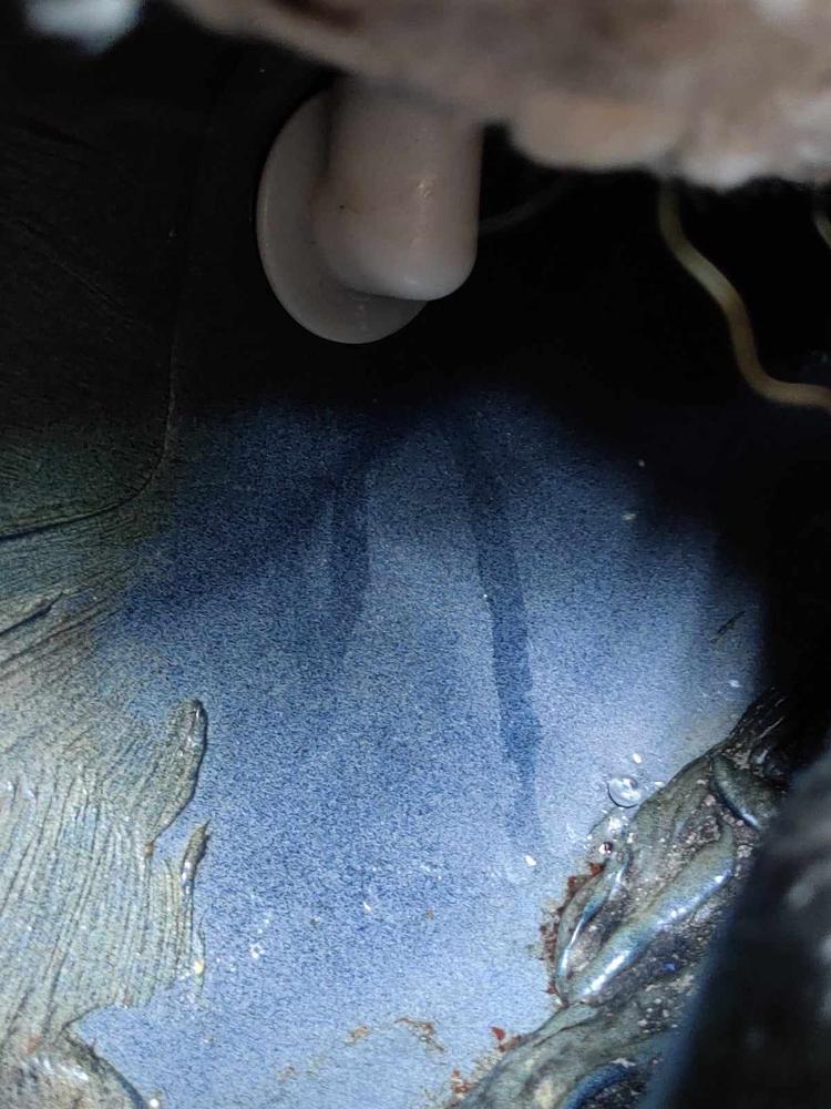

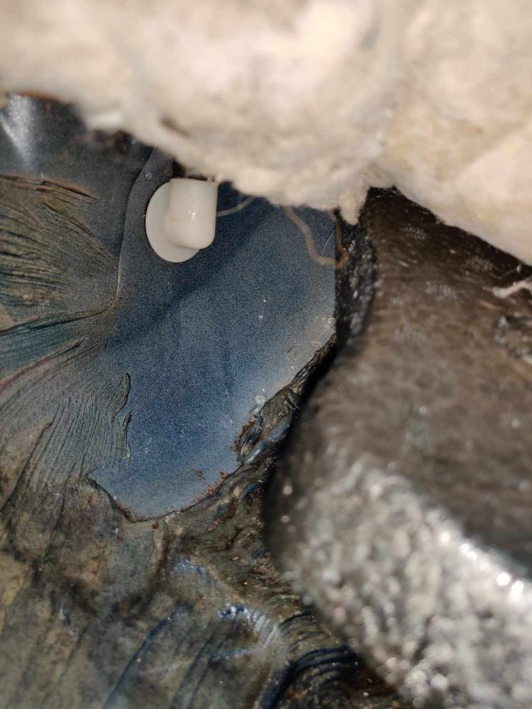

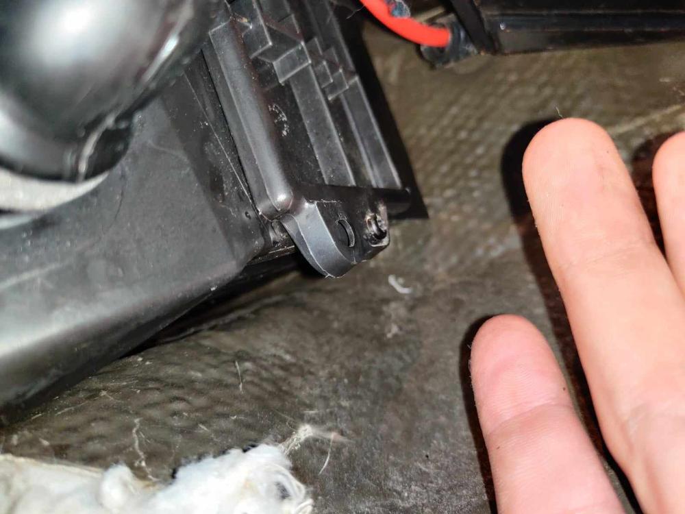

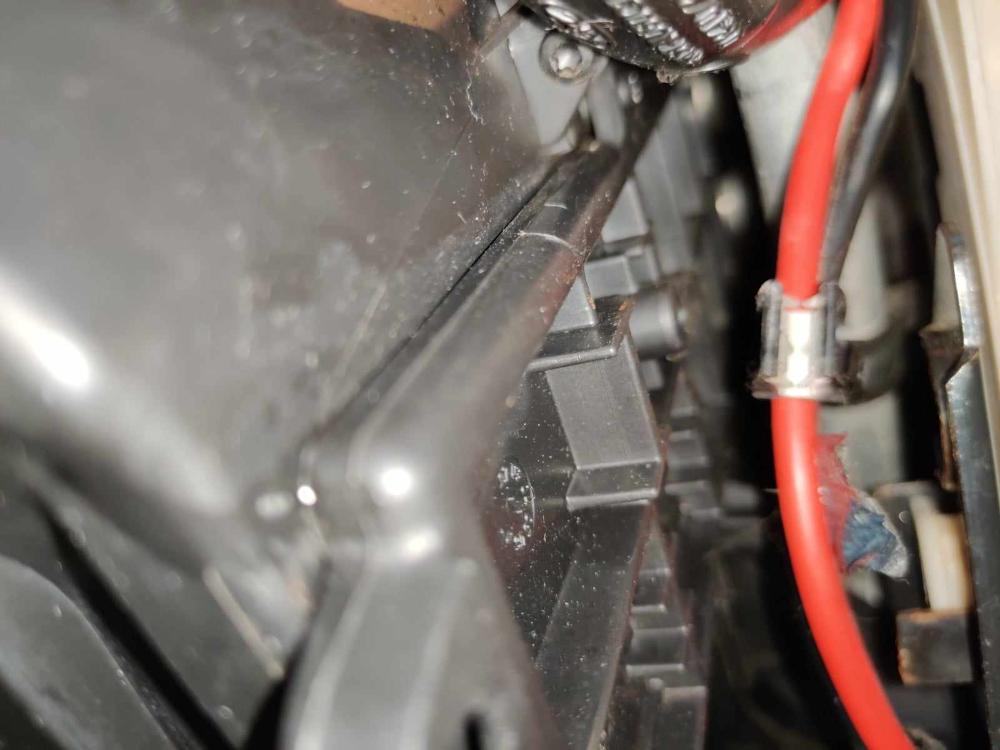

martinnius
- Příspěvky: 12
- Registrován: 22.10.2020 22:06
Re: Mokro pod kobercem u spolujezdce
Tak som to našiel, tečie to na 2 miestach, prvé je kryt výparníka a filtra a druhé je kolienko do kasne. Poradíte mi prosím čím to zatesniť? Prípadne čo s tým celkovo?
Ford Focus mk2 Turnier, 2.0TDCi 100kW, 2005
- Příspěvky: 13726
Prestuchaj/precisti ten odvod. Najlepsie zospodu auta presparat drotom. Nic nezatesnuj, to nie je problem.
