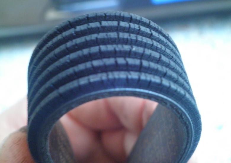

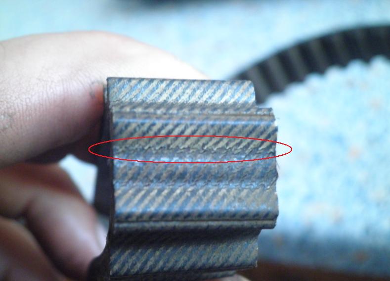

Vzhled řemenů po 150k a 6 letech. Nap kladka rozv. řemenu bez známek opotřebení a ložisko se chovalo taky jako nové ale kladky od víceklíňáku totálně suché.
FM MKV 2,0 TDCI 15
V12
Příspěvky: 6102
Registrován: 10.02.2010 22:59
Bydliště: Soporna, SK
Re: rozvody
Příspěvek od V12 » 16.10.2011 20:49
Rozvodak - jasne viditelne trhliny na patach zubov. Nejake tie tisice km by este urcite dal, no teraz mozes spavat spokojnejsie. A plochy remen - tiez velmi pekny. Mozem prehlasit, ze moj rozvodak po vytiahnuti z motora po 137k km (na tacho luxusnych 80k) vyzeral podstatne lepsie, to iste sa dalo povedat aj o pomocnom plochaci. V kazdom pripade ale som rad, ze som to nechal vymenit, nebojim sa obcas z turba povyhanat pavukov :mrgreen:
