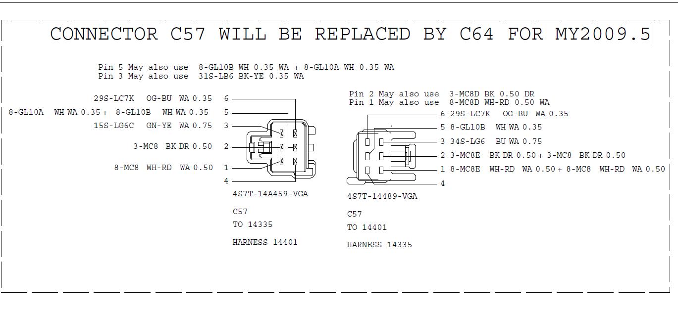

Tam vedou jenom dva vodiče - modrý a oranžový
Ale kam nebo odkud či k čemu to vede netuším
Asi tam je tento šestipinový:
2012 Mazda 3 2.0DISI 111kW
- Příspěvky: 24890
Re: Original bluetooth handsfree
vidim tam modry na pinu 3 a oranzovo-modry na pinu 6

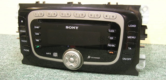

Ahoj chlapi
koupil jsem si fofo a mam v nim autoradio ford Sony mp3 a nemužu s nim sparovat telefon tak se obracim na vas jestli mi neporadite jak na to.Jirka
- ikoala
- Příspěvky: 246
- Registrován: 18.02.2012 12:08
- Bydliště: Ústí nad Labem
A mas v aute bluetooth modul? Protoze tohle radio v sobe bluetooth nema...
