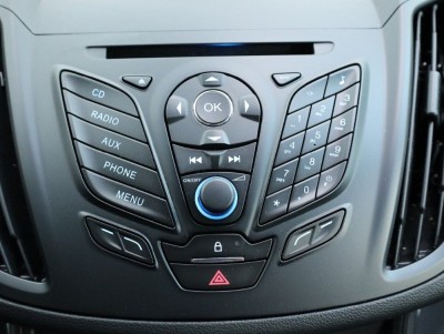

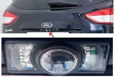

Ford Kuga II Titanium, r.v. 2013, jako nové bylo auto dodáno na německý trh. Snažil jsem se hledat na fóru i jinde, ale nepodařilo se mi najít odpověď. Pokud máte někdo osobní zkušenost s výbavou u Kugy II (2013-2014), prosím o odpověď.
Na zadních dveřích je nad SPZ oko couvací kamery s ledkami po stranách, ale kamera se na displeji po zařazení zpátečky neukazuje. Rádio je bez navigace, nejspíš SYNC 1. Auto má pípáky a automatického parkovacího asistenta - obojí funguje bez problému. Nevím, zda v této konfiguraci vůbec může couvací kamera fungovat a proč na těch dveřích je. :roll:

couvaci kamera je nezavisla na parkovakach ... podle VIN na etis.ford.com zjistis, zda byla kamera uz z vyroby nebo ji nekdo dodatecne pridelal ... pokud sem das jeji fotku, pozname, jestli je original nebo "made in china"

to je neorigo kamera, mas sync1 a displej farebný 4"?

Foto dveří s kamerou a detail - sorry za za nekvalitní foto/odrazy, případně mohu za lepšího světla vyfotit znovu

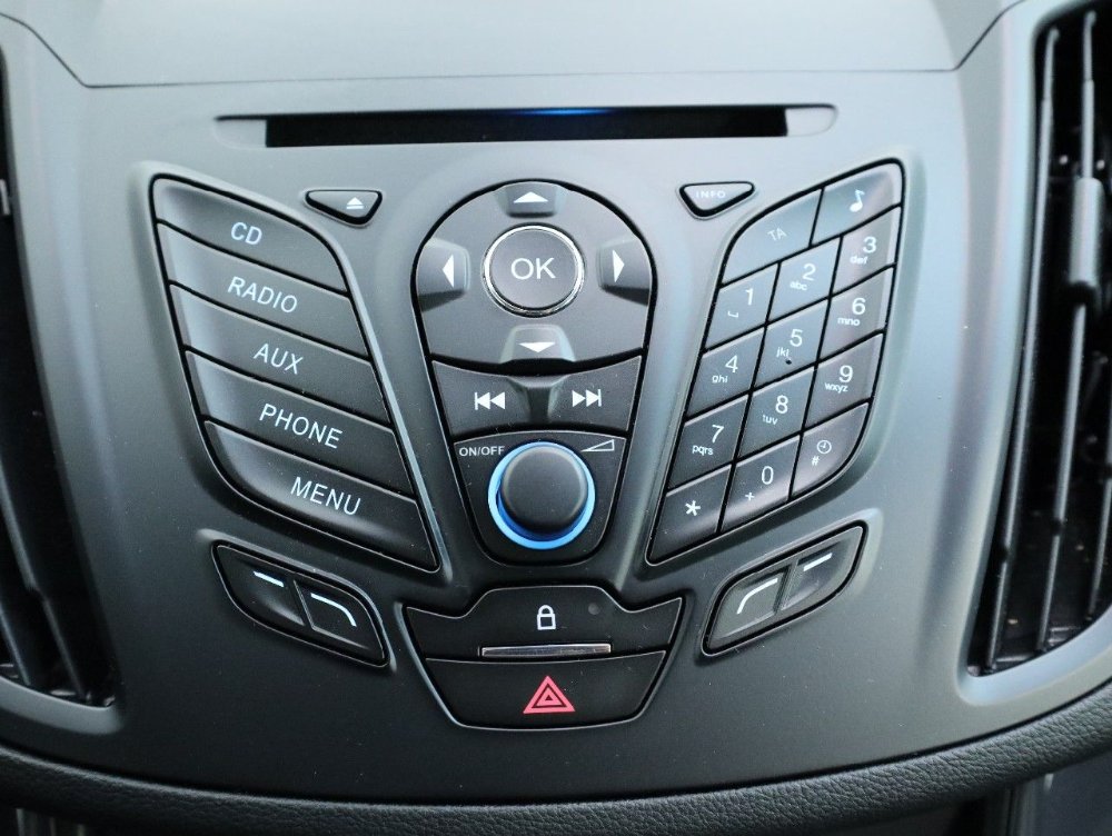

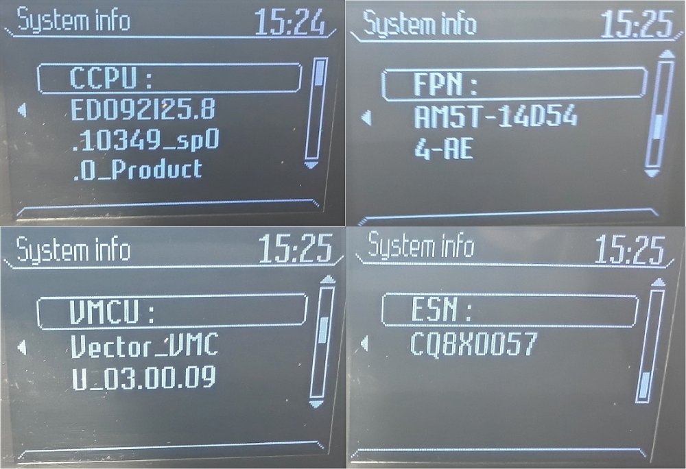

Dále foto panelu rádia, displeje a "System info".

mas SYNC1 a k tomu monochromaticky displej, ktery Ti obraz ukazat nemuze/neumi; displej se da vymenit za barevny, kde existuji typy, ktere umi i video vstup ... kamera je neoriginalni, mozna umi vysilat obrat pres BT nebo wifi do externiho zarizeni

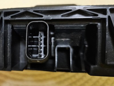

Zdravím, jakým způsobem demontovat kameru z jejího uložení v rukojeti kufru. Pro názornost přikládám fotky. Díky.
