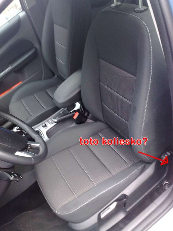

Uz som to tu raz pisal, cierne kolecko na posuvanie sedacky dat dole nastriekat vnutro plus to cierne kolecko, alebo vazelinov a je po probleme, vcera mi zacala vrzgat aj sedacka spolujazdca a vyriesene za 5 minut, mozno vam vrzga nieco ine ale mne to pomohlo a vrzgalo mi to poriadne.

cierne kolecko...mysli to,ktorym sa sedadlo sklapa dozadu?

Re: Vrzganie sedacky na FF II
Ano presne to, ked je sedadlo v elektrike tak asi ho nema.
toto koliesko?
Presne toto koliesko, vybrat nastriekat a je po probleme. Aspon mne to prestalo. Ale co mne vadi je ze ked idem v zakrute tak ma sedacka pohyb do boku bud do jednej alebo do druhej nie velky ale ma,neviem ci je to bezne, alebo mam ten problem iba ja.
