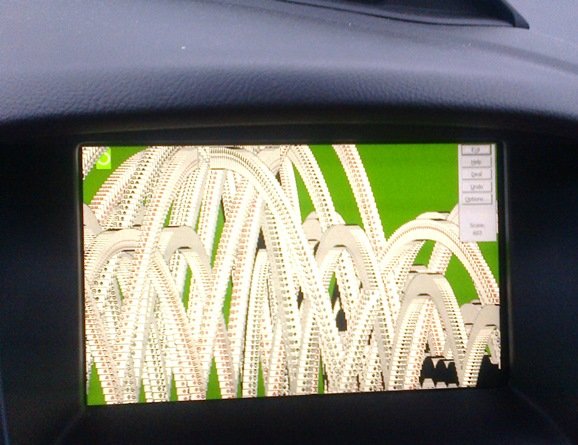

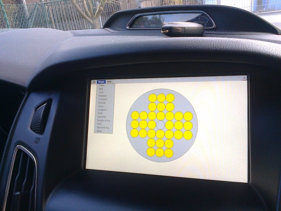

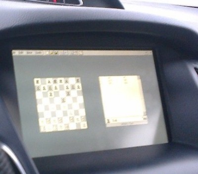

SYNC2 je vlastne "pocitac" s trochu upravenym win ce, takze se tam daji hrat hry

Re: SYNC2
To se hodí v koloně, můžeš hrát karty
- Příspěvky: 25219
Re: SYNC2
... karty i sachy ... jen svlikaci poker moc ne

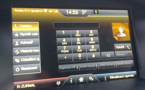

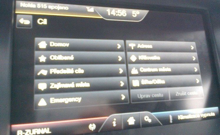

... ale delal jsem to kvuli prepsani do cestiny:

Re: SYNC2
Pěkný
, takže už máš funkční češtinu do SYNC2
- Příspěvky: 25219
Re: SYNC2
ma to jeste sve mouchy (nektere texty jsou moc dlouhe na urcene pole), ale diky Adowovi uz na me navigace mluvi cesky
