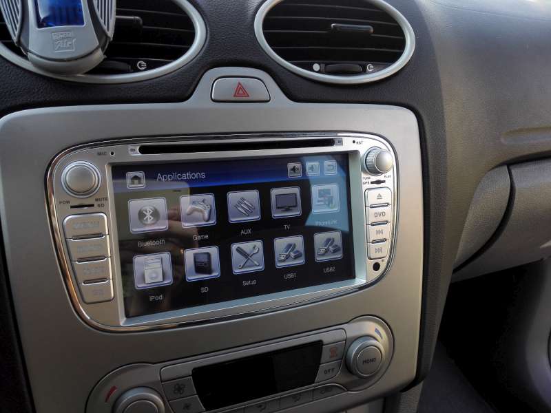

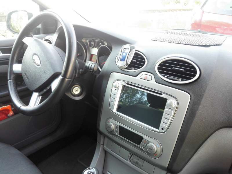

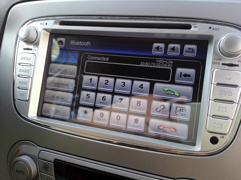

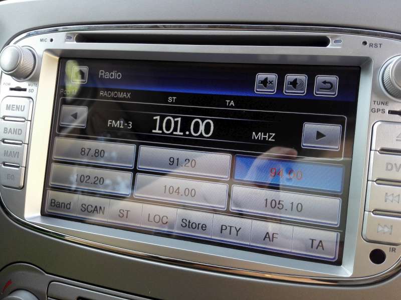

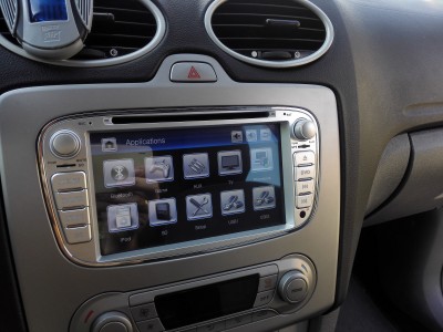

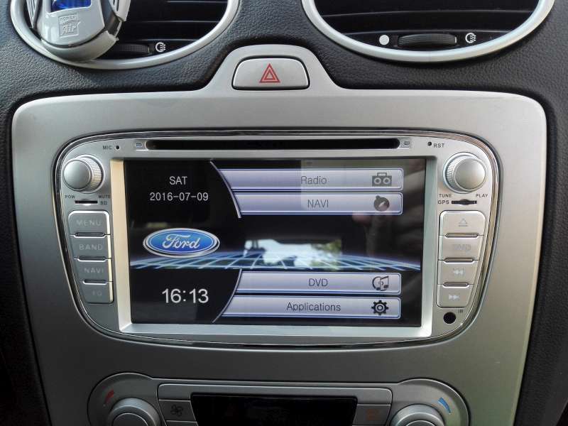

U mna tiez problem vyrieseny. Ovladanie pod volantom sa este nastavovalo v samotnom menu radia po zadani 4 miestneho kodu

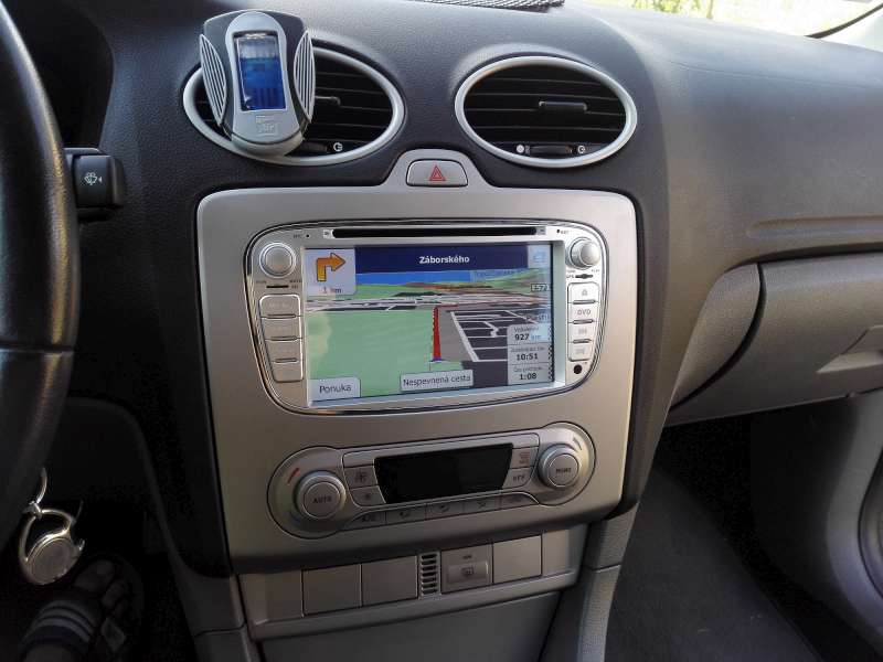

Cize vsetko slape ako ma, NAVI iGo od ScorpionSX tiez na paradu, zopar fotiek pripajam.
Uz len na kameru cakam kedy pride a bude hotovo.

No zistujem ze to preladovanie je strasne. Dnes som siel trasu NR-TT a neustale preladovalo, sum radio-sum a tak dookola. Podla mna to nie je normalne, povodne radio na rovnakej trase uplne bez problemov. Da sa to nejak vyriesit,nejakym zosilovacom signalu alebo niecim inym?
