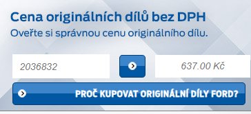

Re: Snímače tlaku pneu TPMS
S daní. Tady si to můžeš po zadání FINIS kódu ověřit
je tam 637 bez dane
- Přílohy
- ScreenHunter_1.jpg (14.82 KiB) Zobrazeno 4213 x
