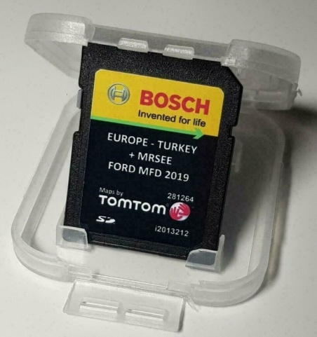

Bral jsem od tohoto prodejce mapy pro Travelpilot FX. Fungují v pohodě i s originálním FW. Samozřejmě (za ty peníze) je to klon, ale nemá to vliv na funkci.

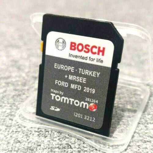

Díky za info...ale klon ? Co si pod tím představit ? Je rozdíl mezi kartami níže ? Předpokladám že nebude potřeba jiný zásah, než vložit kartu do navigace a hotovo
. Má smysl koupit kartu z ebay za 1500, nebo dle obrázku tu samou jen za 700. Divný že poláci na Allegru to mají dražší. Díky.

Zjednodušeně řečeno, SD karty s mapami mají ochranu proti zkopírování na úrovni HW.
Nejde tedy vzít jinou kartu a mapy na ni nakopírovat - nebudou fungovat (pokud není v navigaci upravený FW, který tuto ochranu nevyžaduje).
Klon je však SD karta, která se tváří úplně stejně jako originální, včetně toho HW klíče, tudíž s ní navigace nemá problém.
Rozdíl v těch kartách výše jsou jen v etiketě, kdy kopirovac karty nahoře udělal novou dle originální předlohy. Obsah musí být stejný.
Ta druhá etiketa má grafiku, která se používala do roku 2018

FW navigace je soucasti kazde SD karty s mapou a po prvnim vlozeni se aktualizuje. Cena mapy 2019 muze byt nizka proto, ze jde jiz o stare mapy (uzaverka v listopadu 2018) a nyni je pred vydanim nova SD s mapami 2020 (uzaverka listopad 2019).

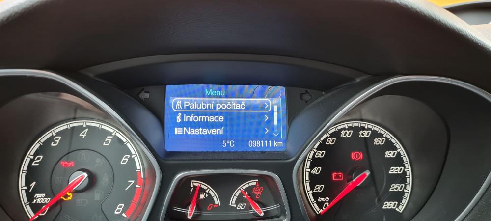

Ahoj/ dobrý den,
ve Focusu ST mk3 2013 si nevím rady u pár věcí:
1) Jak dostat navigační pokyny na velký displej mezi budíky viz fotka
2) Jak nastavit aby se zobrazoval název skladby na hlavním displeji místo hlášky - přehráváte hudbu z BT

nastaveni - displej - zobrazit navigacni pokyny ... pokud volbu nemas, tak se v tom nekdo vrtal diagnostikou a vypnul to nebo nekdo dodelaval navigaci a neudelal to poradne

Pokud mas jizdni asistenty, jako je hlidani jizdnich pruhu, tak se navigace stale nezobrazuje. Musis hlidani pruhu vypnout (tlacitko na leve pacce). Resp. se pokyn navigace zobrazi jen v moment zmeny smeru napr., pokud si to dobre pamatuju, uz to je nejaky rok - nejsem si tim jisty. Ale nejprve se podivej na nastaveni, viz ZaQik - tam to musi byt tak jak tak povolene.

Děkuji za radu. Nenapadlo by mě že dokud nevypnu hlídání pruhu tak se neukáže Navigace. Ale jak jsem to vypnul už to tam je. Ale to hlídání pruhu prostě všechno překrývá:-(

Je to tak no. A taky kdyz mas v aute cteni znacek (kamerou), tak se na navigaci nezobrazuje povolena rychlost. Asistenti maji prednost.
Ale treba ty pokyny mi ani nevadily, navigace je ve FF3 pekne na ocich.
