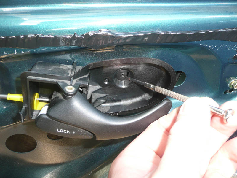

Tady to je....

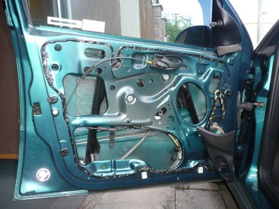

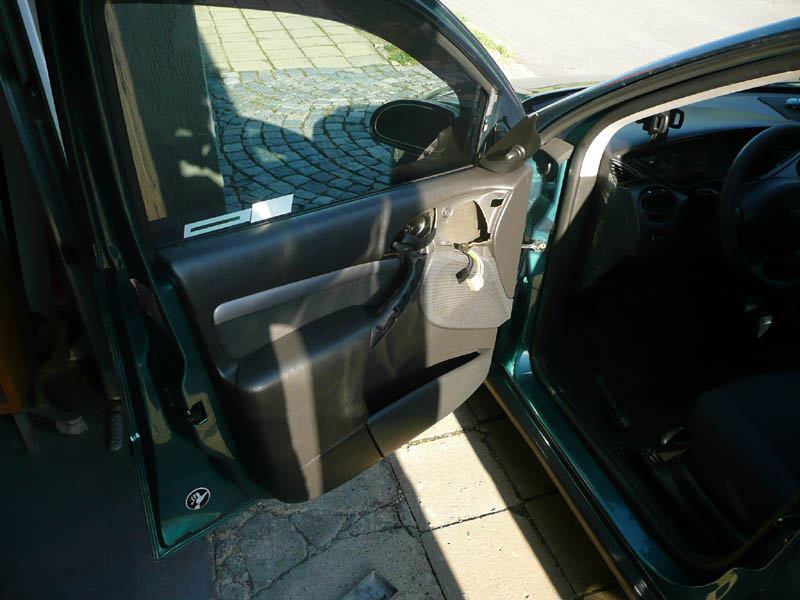

Tohle je postup jak namontovat novou funkční stahovačku a opět nasadit tapec dveří.Pro první fázi tento postup provádějte v opačném pořadí…. <br /><br />Tohle je potřeba sundat…

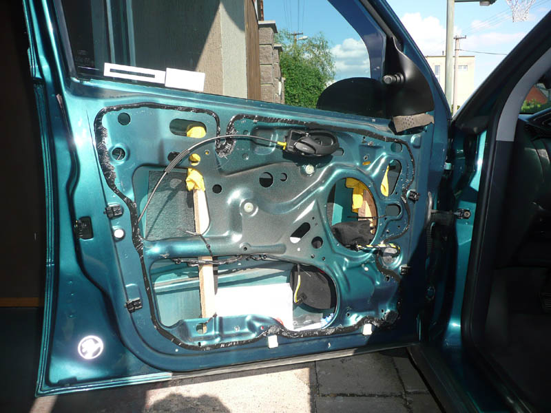

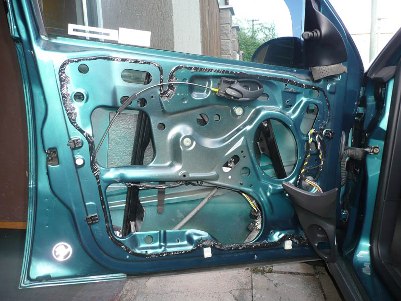

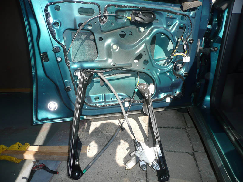

Tady je „můj“ vynález pro přechodné období.Okno jsem podepřel dřevěnými hranoly,na konci s hadrem.Přibližně v půlce jsem je ještě ke karoserii přitáhnul stahovacíma páskama.Pro jistotu.

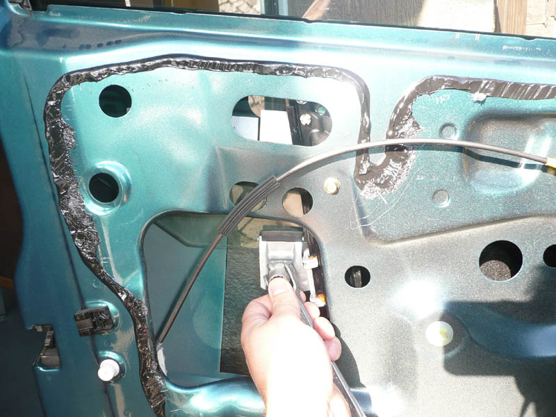

Vyndat stahovačku s prasklým lanovodem je sranda.Je tvárná.U téhle nové je to trochu složitější,ale jde to….
Už je zhruba na místě…

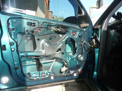

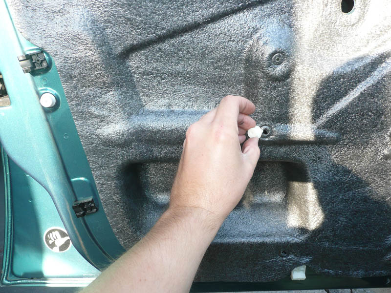

Na označených místech jsou šrouby,které stahovačku drží ve dveřích…

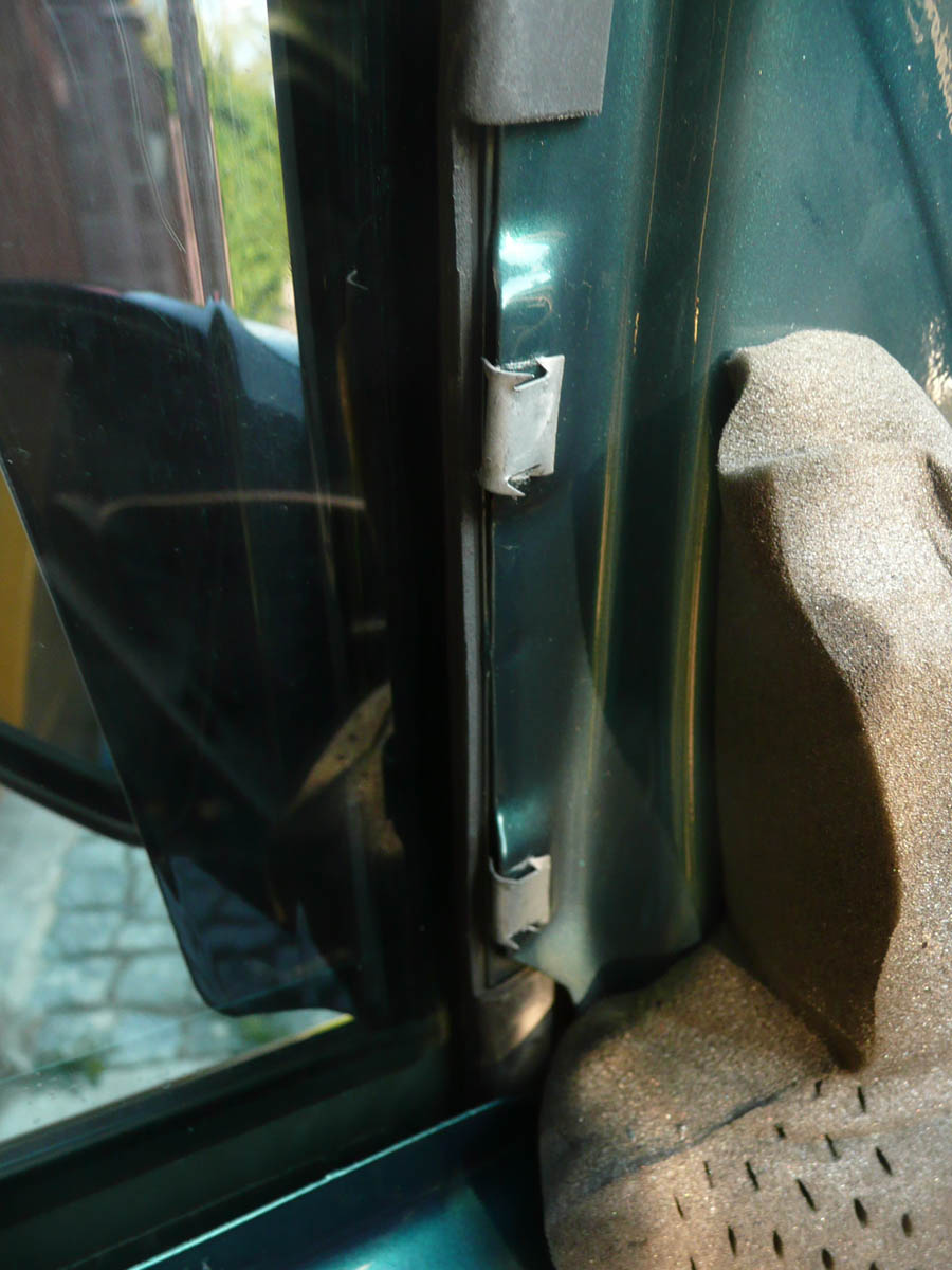

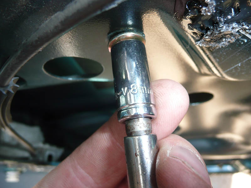

Potom okno stáhneme do dvou drážek…Musí tam být gumové těsnění!!!!Šrouby jsem dotáhl „na krev“,ale s rozumem…Někde psali něco o 15 Nm,tak to je tak akorát…  
Tenhle otvor byl nejvýhodnější pro druhou stranu.Doporučuji pro utahování buď stranový klíč nebo herkulika…

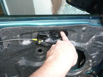

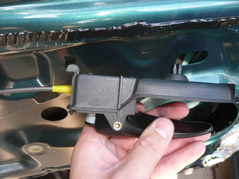

Poté opět sundáme otvírací mechanizmus.Stačí to takhle podebrat…
Na druhé straně je jen tahle packa…

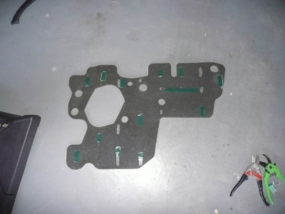

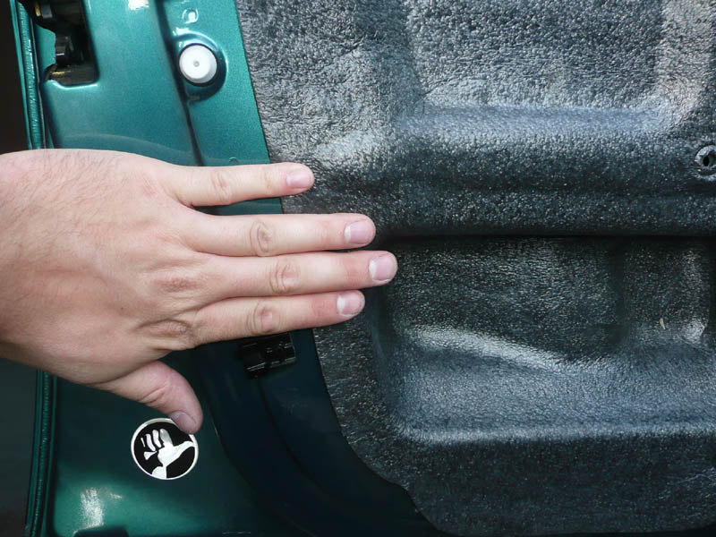

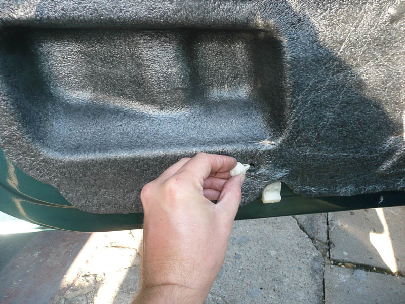

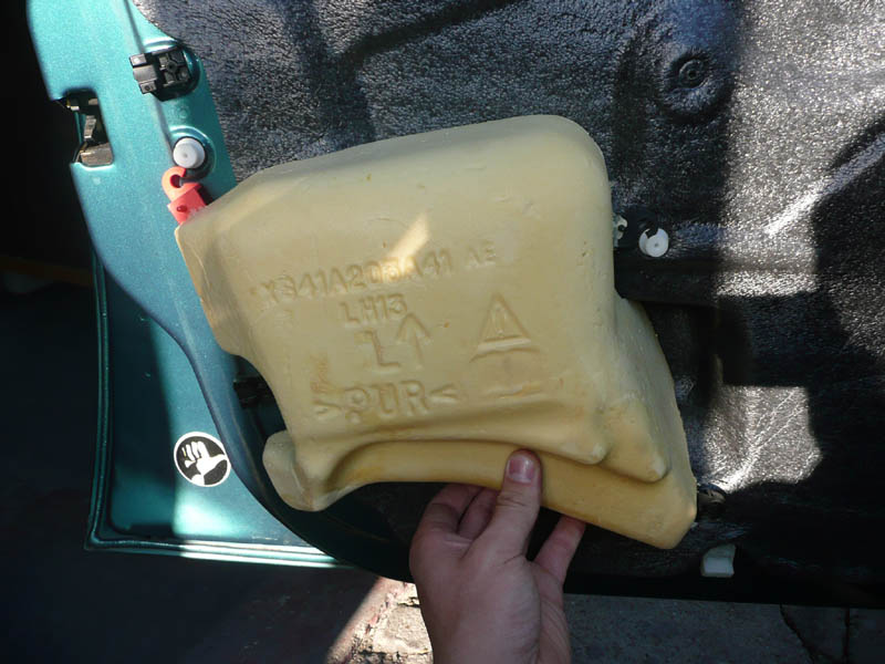

Poté můžeme zpět přilepit tenhle tlumící prvek.Mě se dost při demontáži potrhal,ale slepil jsem ho.Po obvodu ho drží taková mazlavá černá hmota.Nejlepší na oddělání je plastový odlamovací nůž a tu hmotu v prostředku rozkrojit.Tak zbyde na každé straně a při instalaci zpět se opět přilepí…
Důkladně vše zamačkáme po obvodu…

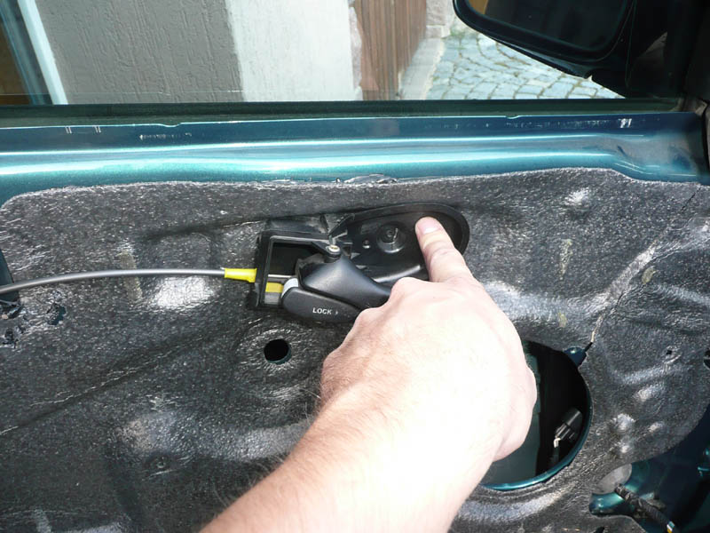

Nazpět nacvakneme otvírání…

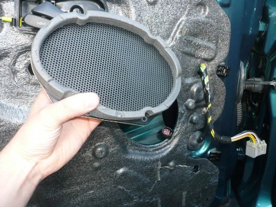

Našroubujeme zpět repro…Nezapomenout ho připojit 

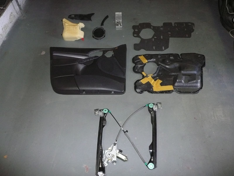

Celkový pohled…
Celkový pohled…

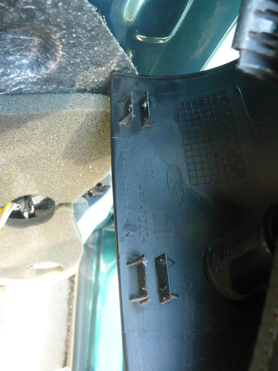

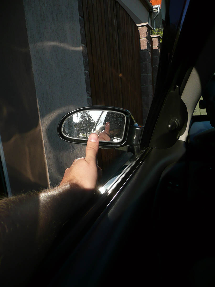

Takhle drží plastový trojúhelník se štelováním zrcátek.Pro sundání je třeba ho tlačit směrem k B sloupku a až to od těchto dvou spon odpadne,tak pak už ho drží jen jedna.Pak tedy zatáhnout směrem od dveří do interiéru…Chce to trochu síly…
Plastový protikus…
Plastový protikus…

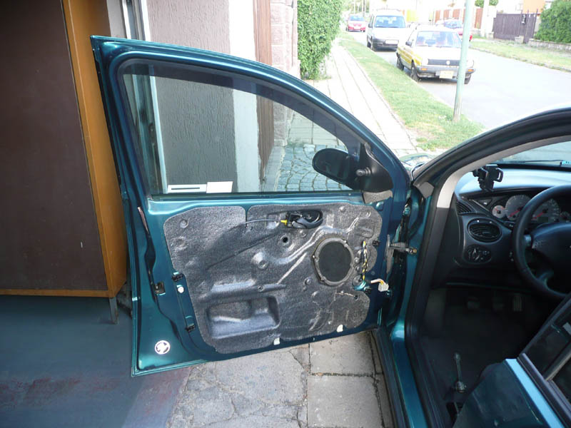

Nasadíme tapec dveří.Je potřeba řádně usadit hranu visící na okně!!!

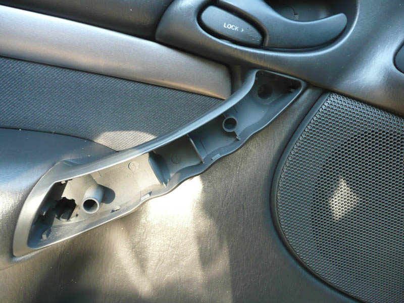

Pak už jen zacvakneme madlo…

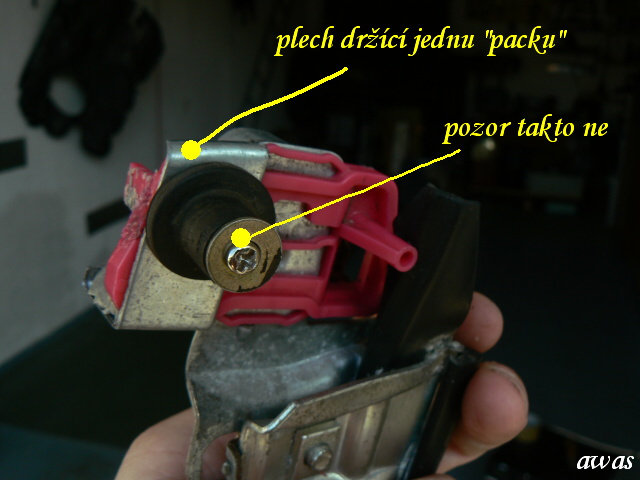

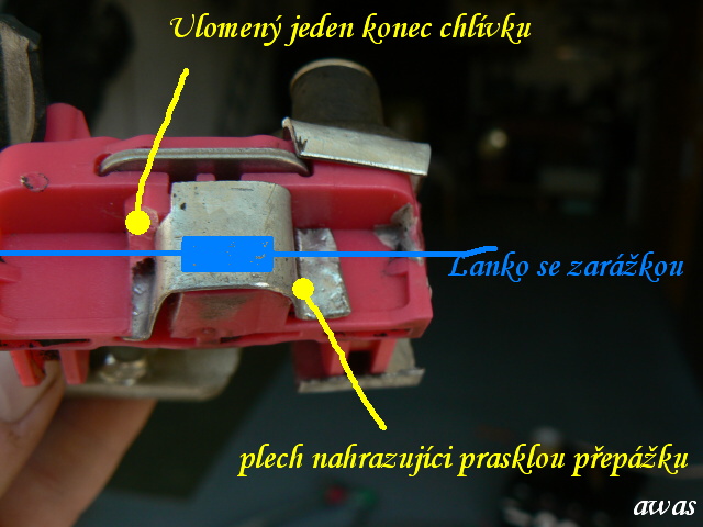

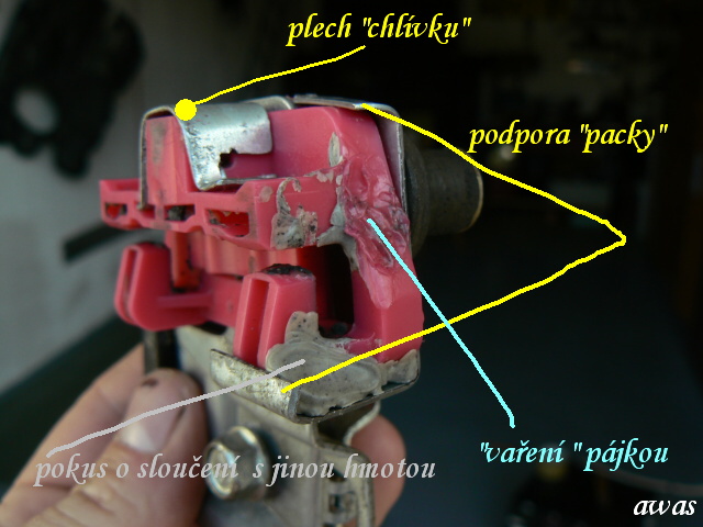

Napříč všem předpokladům o beznadějnosti opravy stahovacího mechanismu jsem se dal dnes do tuhýho boje.Bohužel nemám skoro žádný fotky poněvadž sem nedoufal v úspěch,nicméně kvalitní fota pokud jde o montáž a demontáž stahovačky jako takový sem dodal KOTA a foto jednoho opravovanýho dílu mám.Předem upozorňuji,že je jsem dělal z věcí co dům dá a estetické stránky věci nedbaje. :lol:

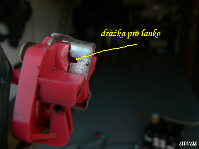

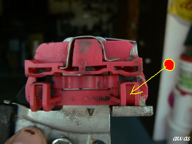

Slabší nátury si smlsnou už při odlepování tapecírunku od tý matlavý černý hmoty při snaze zachovat ji alespoň trochu při sobě (první myšlenky dezerce) Po překonání této překážky a vyndání stahovačky ven po letmém prohlídnutí se ukázala závady.Byla prasklá jedna z umělých hmot.Na fotu je jezdec z druhé strany kde byla jen naprasklá jedna packa.
Tato packa byla prasklá na jedné straně.
Tu jsem nahradil kouskem umělý hmoty s vyříznutou drážkou prostě tak aby plnil původní funkci,přišroubavaný jedním samořezným vrutíkem.Na druhý straně byly tyto packy obě,ale jedna už naprasklá a bylo by jen otázkou času kdy by umřela taky.Tu jsem vyztužil plechema v místě kde byla hmota prasklá pájkou roztavil-zavařil.Zkoušel jsem na to nakapat roztavenou jinou umělotinu,ale ta nechytala (šedá hmota.)No a taky tam byl prasklý jeden konec chlívečku na zarážku co je na lanku tj.okno by dolů táhlo,ale nahoru by jelo lanko samotný hmotu by netáhlo (každý,kdo se do toho pustí či pustil ví o čem je řeč) no a to jsem taky spravil kouskem plechu.Víc fota.
Každopádně nejhorší na celé opravě bylo zamotaný lanko na kladce.To bylo fakt hustý! Samozřejmě se pokroutilo.To jsem co nejlíp porovnal kleštěma,pozor na sploštění.Dřív se však musí sundat motorek s mechnismem to jsou tři torx šroubky,kladka jako taková sundat nejde.Potom ručně navinout lanko tak jak má být a vrátit motorek,následovalo nasazení lanka na všechny kladky jde to blbě,ale na vrchu zelené kladky je šikovný excentr,který velice usnadní konečné nasazení.Během celý operace jsem několikráte potřeboval elektricky popojet s lankem ( s motorek lankem nehnete) tady jsem využil svůj laboratorní zdroj z minulosti kdy jsem ještě kutil elektroniku protože přenášet celou stahovačku ke dveřím je nepraktický otravný a špatně se s ní pracuje.Pozor! na jakékoliv popojíždění poku ještě lanko není nasazené na VŠECH kladkách si vemte pomocníka,který vám bude lanko napínat,nebude-li napnuté bude se špatně navíjet (přes sebe) a můžete začít znova.A jak máte lanko na místě je vyhráno.Potom nějakým způsobem dostat stahovačku do dveří na své místo máznout vazelínou ( já grafitovou) a můžete si mnout ruce,že jste ušetřily 8500 kaček + práci v servisu,nebo v lepším případě 1500 za stahovačku o které nic nevíte a jejíž životnost je ve hvězdách.Mě to nestálo nic krom pár pivek.Jiná otázka je jaké moje práce bude mít trvání.Každopádně v případě problému dám vědět.Jo a ještě jeden dojem stahování je o proti dřívějšku krásně tichý paráda.
Takto vede lanko s tou zarážkou,ale ze vnitř.Plech jsem dal až po nasazení lanka.
Jestli budete dávat šroubek na ten pahýl ( si o to přímo říká) v mém případě škrtá o výztuhu dveří sice jen nepatrně,ale přeci.(volte co nejnižší a bez podložky to by mělo stačit.)Vyndávat stahovačku znovu se mi,ale nechce,na funkci nemá vliv jen v jednom místě lehce škrtne.Pozor,ale kdyby byl vyšší už by se mohl zachytit o hranu výztuhy.Jde o levou stranu.
