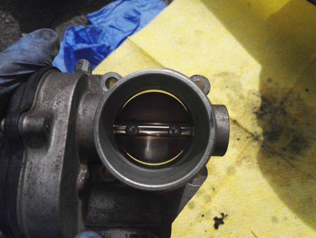

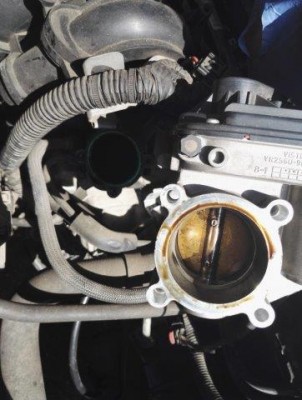

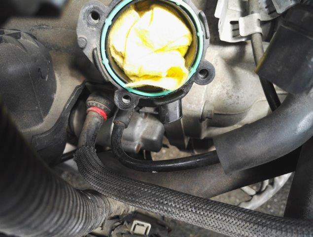

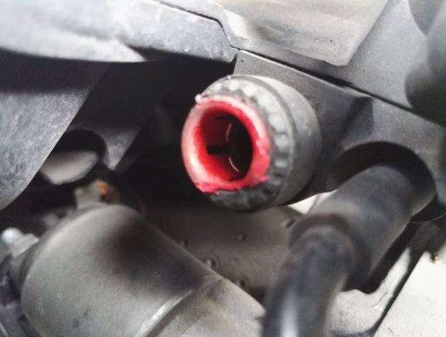

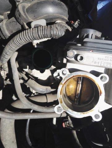

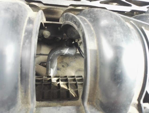

Tak jsem zkusil provést zátěž abych viděl jestli je to elektrický problém nebo ne. Pustil jsem co jen šlo. Na voltmetru se nejméně ukázalo 11,2V a při prošlapávání plynu a stoupání na brzdu jako při stání v koloně se nic nestalo, kolísání nenastalo, asi po 15min jsem to už chtěl vzdát, když najednou (alternátor už nebyl zatížen) se motor zase začal nejdříve třepat, tak jsem ho párkrát prošlápl a už zase začaly lítat otáčky. mám to i natočené co to dělalo. Měl jsem dojem že jsem slyšel než to začalo fouknutí, ale nevým jestli to nebyl dozvuk někde ve vzduchovém potrubí když jsem vypl klimu.
Potom jsem začal hledat od air boxu dál. Když jsem vymontoval škrtící klapku byla docela zanesená, vyčistil jsem a uvidím, ale zaskočilo mě že klapka neseděla přesně v poloze že je otvor neprůchozí a byla tam mezera (přiložená fotka) dál jsem asi našel vadu na červeném průchodném ventilu, byl trochu poškozený když jsem z něj vytáhl hadičku (fotka) neví někdo jak se jmenuje a jak ho vyndám? hadičku co jde do něj jsem omotal páskou aby víc utěsnila ten ožveklej ventilek. Jinak k deformaci hadiček nikde nemůže nastat, koukal jsem že jsou z nějakého tvrdého plastu a ne gumové. Jediná gumová je ta co jde z motoru(fotka)

Nějaké nápady a komentáře- hlavně k tomu ventilu?
