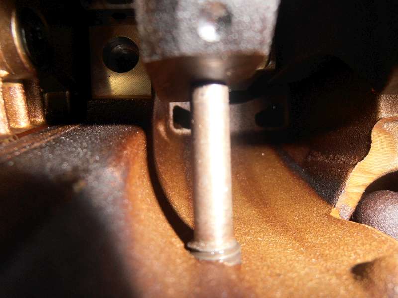

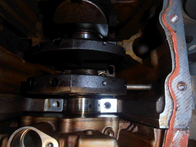

- Příspěvky: 13579
Re: Rozvody benzín 2004-2010
40Nm + 90° ...když jsem to utahoval já, tak jsem zvedal celý motor i s převodovkou.
Ten kolík se opírá o ojniční ložisko...na požádání to můžu nafotit na rozebraném motoru, co mám v garáži.

- Příspěvky: 13579
Takže malá změna... kolík se opře o protizávaží na klice. I tak bych přez něj neutahoval a riskoval jeho ohnutí. Pokud se ulomí, tak spadne do vany, to je menší zlo. Pokud se ohne, tak bude problém ho dostat ven.
