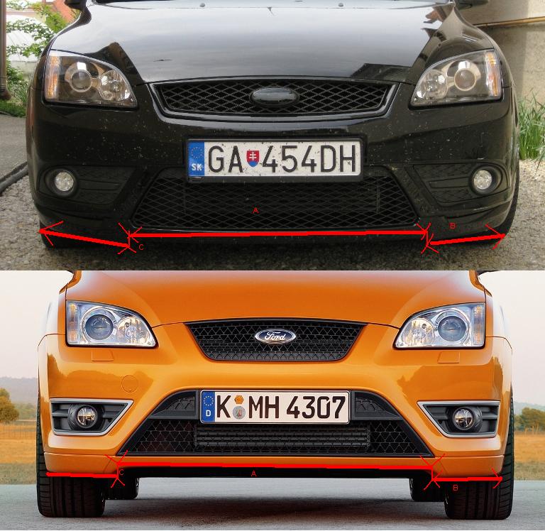

nikol22
Příspěvky: 742
Registrován: 22.09.2012 13:24
Re: Ford Focus II predny naraznik Cabrio
Příspěvek od nikol22 » 24.02.2014 19:03
no ja by som videl problem ked tak maximalne v tom ze su rozdielne Tie rozmeri A,B,C, co som vyznacil na obrazku
sorry za kvalitu, len som to narychlo zbuchal, nech som trochu pochopitelny . :bebng:

maverick
Příspěvky: 981
Příspěvek od maverick » 24.02.2014 19:48
nikol22: hm, tam bude rozdiel asi aj v zaobleni ked sa pozries na auto zhora ako naraznik "kopiruje" obvod polmesiaca...či idú po rovnakej krivke a ako su od seba daleko
