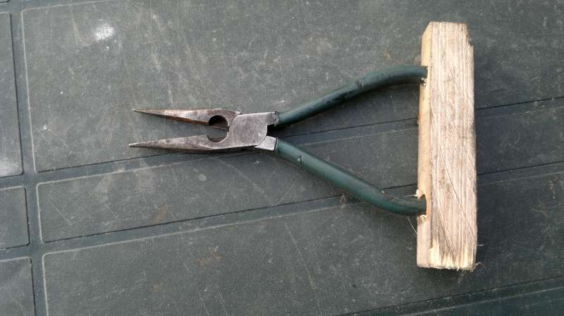

na zadek jsem si vyrobil takový přípravek ze dřeva a plochých kleští a funguje to perfektně.

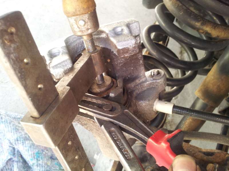

Malá išpirácia.

To je dobrý udělátko :D

to já to mám jednodušší jednou rukou točím a tlačím.
