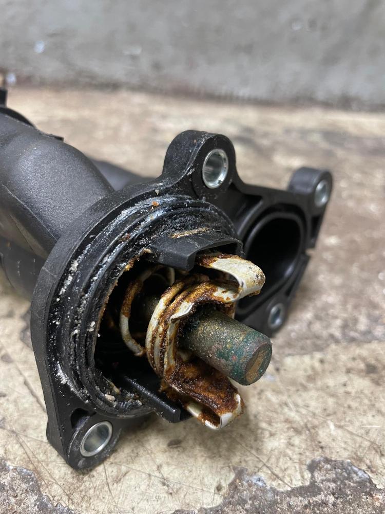

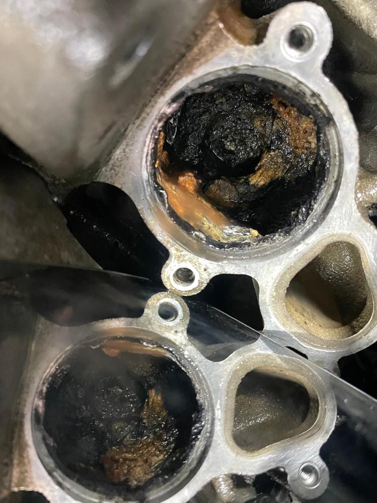

Re: Termostat 1.6 F2
Ahoj,
nesetkali jste se někdo s tímto ?
1) Fofo přestal topit - výměna termostatu
2) týden topil
3) Přestal topit, při stání na místě se po chvíli zahřeje na cca 40C s tím, že z ventilace smrdí spálená guma / izolace
4) Servis, kluci sundali termostat a v jedné rouře je takový humus, druhá je čistá
5) nový termostat je na vyhození - humus, je to rezatý, černé úsady
6) Přiruba na bloku motoru je ožraná, rozpadá se okraj
Nádržka s kapalinou je úplně čistá, olej neubývá.
Díky pokud někdo viděl něco podobného.
2) týden topil
FoFo II 1,6 Ti-VCT Kombi
- Jemar
- Příspěvky: 1694
- Bydliště: čáslavsko
Napadá mě jen možnost, že nemrznoucí směs má nestandartní složení, které narušuje materiály nebo někdo při minulé demontáži něco "zapomněl" v potrubí a to něco se časem rozpadlo a udělalo to zátku před termostatem.
