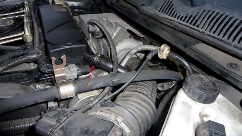

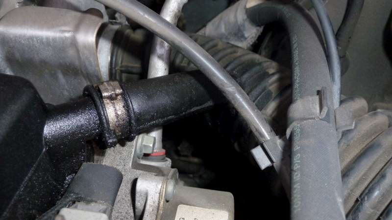

				Dnes som si všimol že vzduchová hadica do turba je otečená ... neviete čo to može znamenať?
A tiež vypadá že prepadová hadica teče ... resp mi po troške kvápe olej tak to asi bude to miesto ... stretli ste sa s tým už že by tiekol olej cez prepadovú hadicu? Alebo býva špatné iba tesnenie?

				od vandal46
				Tak napíšem len ako som dopadol, vymenená odtoková trubka oleja z turba a je pokoj, olej už netečie
Trubka stála 2050Kč a vrchné tesnenie cca 50Kč ... je možné že špatné bolo iba tesnenie ale vymenil som to celé keďže výmena samotná je už zložitejšia.
