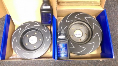

Jak jsem zde řešil co za brzdy, tak nakonec bylo rozhodnuto a dnes mi dorazila první část.
Předek EBC BSD1434, zadek EBC BSD1307, Kapalina BF307.
Ještě čekám na destičky Ferodo DS2500, ty dorazí příští týden.
