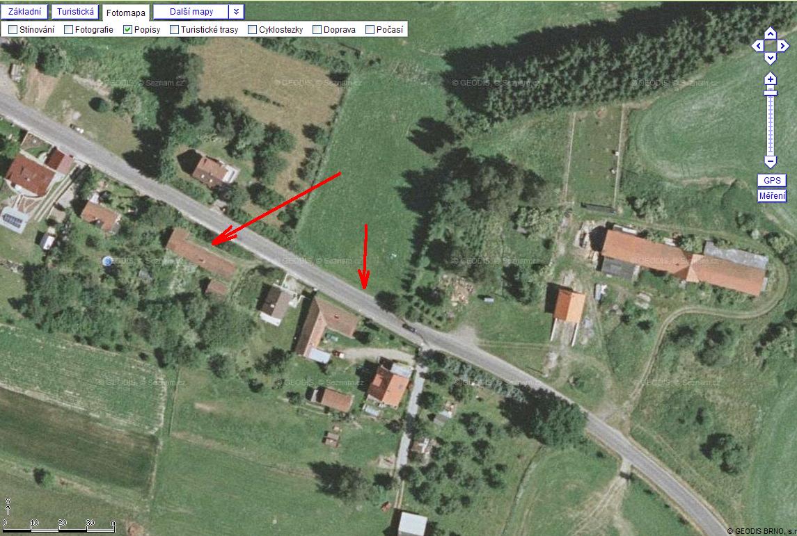

Tady jen pro představu kde končí voda a budeme mít parcelu,bude to raketa?

Re: Z čeho postavit domek?
Bude to stát, kolik to bude stát. Jednou jsi se dal na stavění domu, to se v akci za 0,90 Kč nedá
koupit.
Kolem Vás jsou stavby. Oni jsou bez vody? I ti naproti?
Běž do nahlížení do katastrální mapy, je to nějaký český úřad zeměřický či tak nějak a mrkni na to, jestli je tam šance to táhnout po obecním, nebo jestli budeš řešit věcný břemeno či koupi dalšího pozemku... to je problém. Peníze ne.

JJ vím že to vše stojí kopu peněz. Asi jsem to trochu předběhl. Info mám jen že voda končí u domu viz šipka a my jí potřebujeme k pozemku viz druhá.
Musím zjistit jak to vyjde nebo event studna.

a ten barak naproti nebo vedle vodu nema ?

Cenu na klíč nevím.
Ale u nás stojí hodina bagru 800 Kč, 400 Kč za hodinu dopravy.
50 m u nás měl vykopaný, no 3 hodiny, šlo se do 80 cm, neboť jsme dávali plyn a elektřinu, voda by měla jít hlouběji, tak 110, na horách i hlouběji.
Pak jsme tahali hadici na plyn, kabel, zához, pak výstražná fólie a pak bagr zahrnoval. Za den hotovo.
Měli jsme lžíci šíře 80 cm, tj. do jednoho rohu plyn a do druhého elektřina. Pokud by jsi táhl jen vodu, tak by mohla být užší a možná by stačilo JCB a ne bagr.
JCB na zatravňováky (šíře lžíce 40 cm, hloubka výkopu 30 cm) bylo 600 Kč na hodinu a 300 Kč za přejezd. Kopat ručně místo, kudy jezdily mixy mě po půl metru přešlo. Možná teď, co je mokro, tak by to ručně šlo, ale v loni v létě, kdy bylo sucho, jsem to vzdal.
