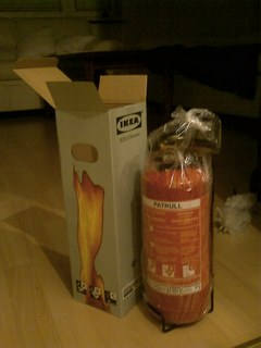

kam ulozit hasiaci pristoj
Hello,
prave som v IKEA nakupil haciaci pristroj (praskovy, 2kg napln, kuk obrazok, stal 13E s IKEA kartou, 18E bez nej, takze sa ju oplati aj koli tomu zalozit, imho dobra cena, ak si niekto nepotrpi na halotronovy, tak doporucujem).
No a v tomto momente sa prave zamyslamm kam ho do mojho milacka umiestnit. Ako ho mate ulozeny vy? Predbezne mi to vychadza, ze pojde do kufra a zrejme ho nejakym popruhom pripevnim na pravu stranu do vyklenku pri kufrovych dverach, ale rad sa necham inspirovat, ak uz niekto ma nejake elegantne riesenie. Ak je to mozne, urcite sa chcem vyhnut vrtaniu a inym trvalym zasahom.
Vdaka za akekolvek rady
Georgi
Georgi

Ja ho mam nalavo vo vyklenku. Ten drziak som prelepil sirokym suchym zipsom a don som vlozil hasiaci pristroj. Este je to cele v tej origo gumicke co tam je, ale to z praktickeho hladiska nema vyznam.
Inak to drzi ako pribite.

Já ho mám vzadu vlevo ve výklenku, spolu s lékárničkou a zajištěno takovým tím gumovým "pavoukem". Takže je to lehce přístupné a hned k dispozici. Navíc je to v kufru chráněno proti přímému slunci a vysokým teplotám v kabině automobilu, což nedělá plynové patroně v hasičáku dobře.

Jenom trochu upřesním, halotronový hasičák se už léta nevyrábí, takže na něj rovnou zapomeňte.georgi69 píše:Hello,
Georgi
Hasičák za 18 E nebude žádná sláva, nezapomeňte, že by se měl jako jakýkoliv jiný hasičák revidovat (1 x ročně), pak není jistota, že vůbec bude fungovat, ikdyž zvenku může vypadat jako nový. Za tu cenu to vypadá na nějakého číňana
Osobně doporučuji si trochu připlatit a koupit nějaký značkový. Já osobně mám Glorii 1 kg, už nevím přesně pořizovací cenu, ale bylo to do 1000,- Kč, každý rok ho nechám zrevidovat a mám jistotu. Navíc ho občas převrátím dnem vzhůru, aby se prášek uvnitř "přesypal", protože jízdou se může "udusat" a vytvoří zátku - jednoduše řečeno ztvrdne. Pokud při převrácení není slyšet, jak se uvnitř prášek sype, stačí vzít pryžovou paličku a poklepem prášek uvolnit.
Umístěný je v kufru vzadu v levém vybrání (kapse)
