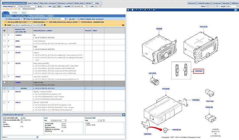

Zdravim. Nevie niekto kolko stoja tie pliesky na uchytenie radia na sk a je to finis cislo rovnake? A este ohladom radia. Pasuju vsetky ovalne do focusa a prehravaju aj mp3? Dakujem za odpovede.

Přepočti si to kurzem, cena u tohoto dílu bude stejná, tady máš číslo dílu i s obrázkem...

Dik. To sa hodi, keby nevedeli co vlastne chcem.
