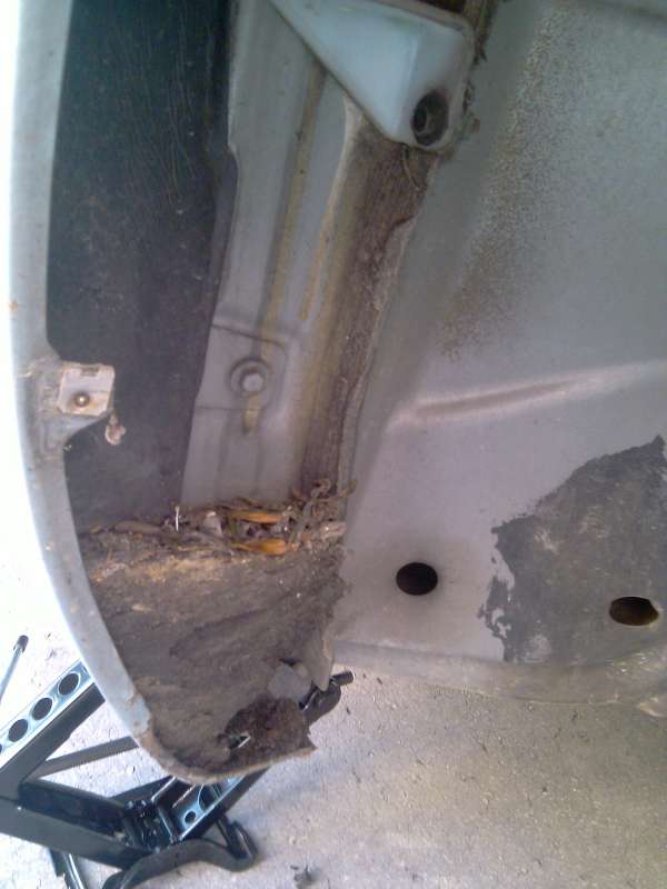

Ja som si našiel za vnútorným podblatníkom toto:

krasny kusok prirody :lol: ...to ti tam nieco rastie?

No ta rez to je teda něco. :wallbash: Už tam chybí kus blatníku nepůjdeš s tím na reklamaci?

ja bych se na to vykaslal, az to zacne hnit (az bude cas tak to rozeberu) tak to servisu omlatim o hlavu (mozna jen heverem, nevim, jak bych ten blatnik vytahl) :wallbash:
