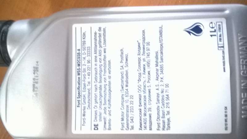

Re: Posilovač řízení - MONDEO
sice pozde, ale potrebujes tuto. cislu se nediv, ford nahradil tu puvodni touto.
