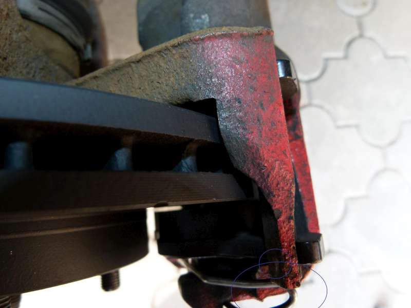

ja bych rekl ze soumerne smajda kotouc a proto rozhazuje tak moc desticky....neocisteny naboj kola...muj nazor

Tak jsem to vyresil. A problem byl v tom ze jsem ty brzdy spatne slozil. V obrazku: ten velky krouzek-ta kovova spona se opirala o nehybnou cast brzdice, takze to cele pruzilo. Spravne to ma byt v tom malym krouzku :D Timto moc dekuji vsem,kteri se snazili mi pomoct!!! :gott:

Hlavně že jsem se tě asi třikrát ptal jestli to máš správně složený..... :totlsmile:
Jinak hlavně,že už je to OK.
