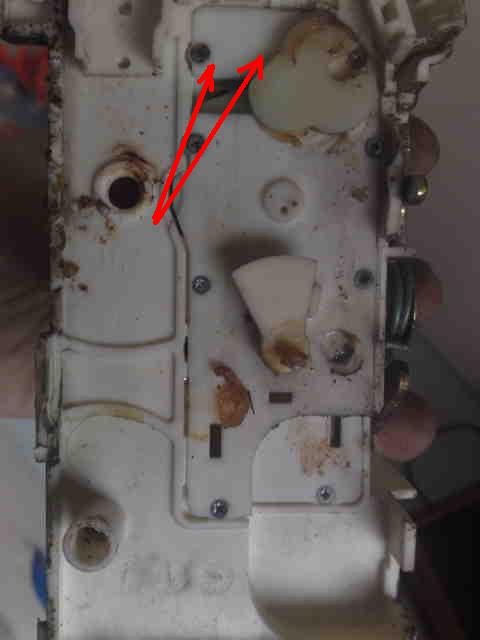

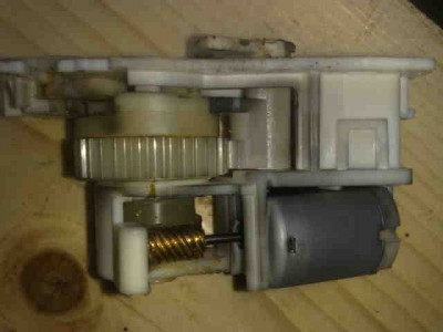

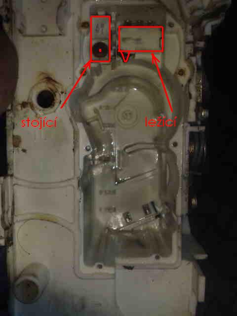

Mám auto bez alarmu, při dvojitém zamčení mi probliknou 2x blinkry.V sobotu jsem měl rozdělaný zámek spolujezdce (vůbec nereagoval na centrál),mikrospínače jsou umístěny pod plastovým krytem (foto 3),jeden leží na boku a druhý stojí (foto 2).Pomohlo rozdělání,umytí,vyfoukání (u toho mi částečně vypadl dotykový čudlík na jednom spínači) a promazání vazelinou. Ještě jsem očistil kontakty samotného motorku. Centrál šlape jak má.
