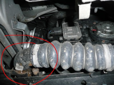

Našel jsem to místo,kam nacpat korek od flaše?

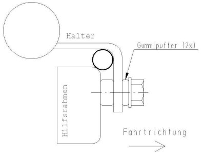

Tady něco, co jsem našel k tomuto problému

Ano Kota, to je to miesto. Inak tatkovi ked odysiel EGR, tak som necitil stratu vykonu (zrovna som soferoval ja), iba zacala blikat kontrolka zhavenia. A ked som pozrel za seba, tak som myslel ze ideme na uhlie.
Ale Kota teoreticky mozu byt spojene tvoje problemy s nespravnou funkciou EGR. Skus ho vycistit a uvidis.
