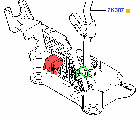

V práci jsem si prošel všechny přilehlé diskuse a návody ohledně tohodle problému, dokonce jsem se progooglil k nějakému servisnímu obrázku, který snad měl být pro FoFo II, tak jsem domů přišel pln radosti, že je to tak jednoduché, že to zvládnu opravit sám. Pak jsem kouknul pod manžetu a zjistil jsem, že to tam vypadá úplně jinak.
V Microcatu jsem se proklikal k nějakému takovému obrázku, ale na něm není nic o té spodní části, která mě zajímá. Bohužel ten program asi nechápu dost dobře na to, abych objevil i ten zbytek.
Na obrázku jsem označil pár svých domněnek:
Co jsem odsledoval v autě, tak mám pocit, že pružina starající se o vracení páky doprostřed by se mohla vyskytovat v červeném místě, kam zajíždí při vychýlení páky do strany takový čudlík (světlejší červená).
Zeleně jsem pak označil cosi, co vypadá taky jako pružinka, ale v autě to fyzicky vůbec není.
Ten bílý kus mezi zvýrazněnými se při pohybu páky do stran hýbe dopředu a dozadu. Nemáte někdo nějaké nápady nebo zkušenosti? Díky!
//Tak zelená věc to podle všeho není. Ale jak se dostat k tomu červenému? To fakt musím vytáhnout celou kulisu (a kvůli tomu sundat celou středovou konzolu)?
Páka se mi sice vrací doprostřed, ale z 1 a 2 docela líně a nevrátí se úplně do středu, takže řazení 2->3 se mi občas nepodaří moc plynule.

Rád bych obnovil toto téma. Mám také focuse II po faceliftu jako jenda^^ a stejný problém (z jedničky a dvojky se nevrací až do středu). Taktéž si myslím, že to způsobuje ten červený váleček, ale než se v tom budu šťourat, tak bych se rád zeptal, zda-li s tím nemá někdo již zkušenosti a zda-li to jde nějak lehce opravit.

Každopádně to, co páku vrací, je nejspíš to, co je na mým obrázku červeně.

mám stejnej problém , dnes jsem na to koukal a ta červená věc vrací páku jen ze strany v pravo tedy 5+ zpátečka .ze strany 1+2 by měla být asi pružina na pozici zeleného cosi na obrázku nahoře.Domnívám se tedy že by tam měla být pružina jako na starších autech 99-03.

Ta zelená pružina se řešila v tématu, na které jsem odkazoval, a prý jde jen o nějaké zajištění páky při výrobě a pak tam nemá být.
V mém případě tedy ta červená část vrací páku z obou stran. Ta bílá velká věc mezi červenou a zelenou se při pohybu páky kolíbá na jednu nebo druhou stranu a červená část ji vždycky vrací doprostřed.

Ahoj, řeším též stejný problém FoFo II po FL (2009). Ve Fordu mu řekli doslova toto "BOHUŽEL OD FORDU JDE OBJEDNAT POUZE CELÁ KULISA ŘAZENI KTERÁ STOJÍ 3859 KČ S DPH"
Poslali mi toto...
- Přílohy
- kulisa.pdf
- (219.45 KiB) Staženo 445 x

rozeber oblozeni radicky a koukni na kulisu razeni, bude zlomena/uvolnena
