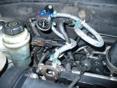

Tipuju ty vokousaný kabely navíc dolámaný jak se do nich furt hrabe.. Přerušenej kabel.. Mimo jiné to i zvýší napětí potřebný na přeskočení jiskry, takže to pak může probít vinutí v cívce.. Takže dost možná i cívka. Čerpadlo tam vliv mít může a nemusí, ovšem na to stačí naprosto jednoduše změřit tlak paliva a ne se v tom hrabat a čerpadla měnit..

Chlapi, auto je v servise, chlapik povedal, ze odmera tlak paliva, potom sa uvidi, co dalej.
